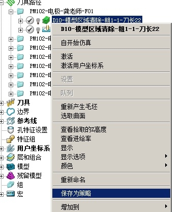

2016的常用策略模板跟2012的策略模板添加方式不一样,有那位师傅知道的请教下,
发表于 2018-10-18 09:59:51 | 显示全部楼层
1、先将我们需要设置的参数在策略里面设置好、在将设置好的策略保存为策略 ptf 格式、保存路径可自定义

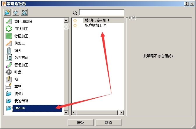

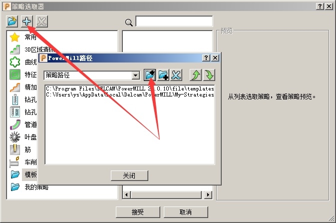

2、打开刀具路径策略选取进行模板路径添加
3、设置好路径后可直接打开使用
