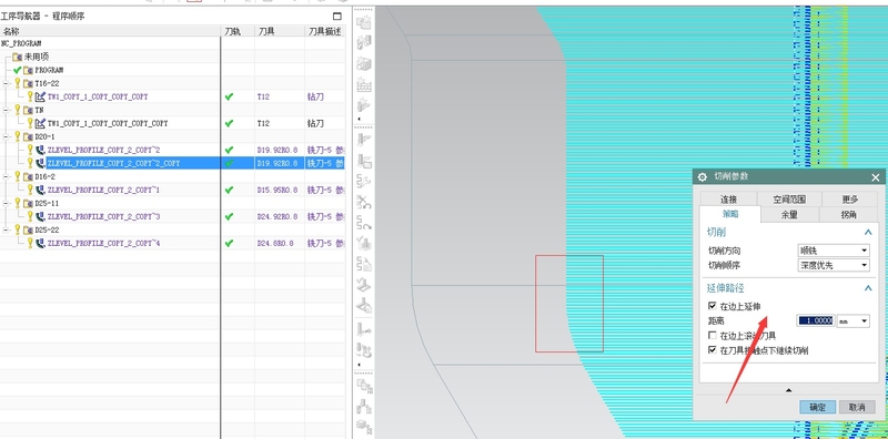

这的图20r0.8算出来有问题其他刀算没有问题什么原因?
这的图20r0.8算出来有问题其他刀算没有问题什么原因? 图153680
这的图20r0.8算出来有问题其他刀算没有问题什么原因? 图153681

这是刀轨延伸距离的问题、刀轨效果不好需要调试在边上延伸距离或可将刀轨重复计算两次
这的图20r0.8算出来有问题其他刀算没有问题什么原因? 图153729
