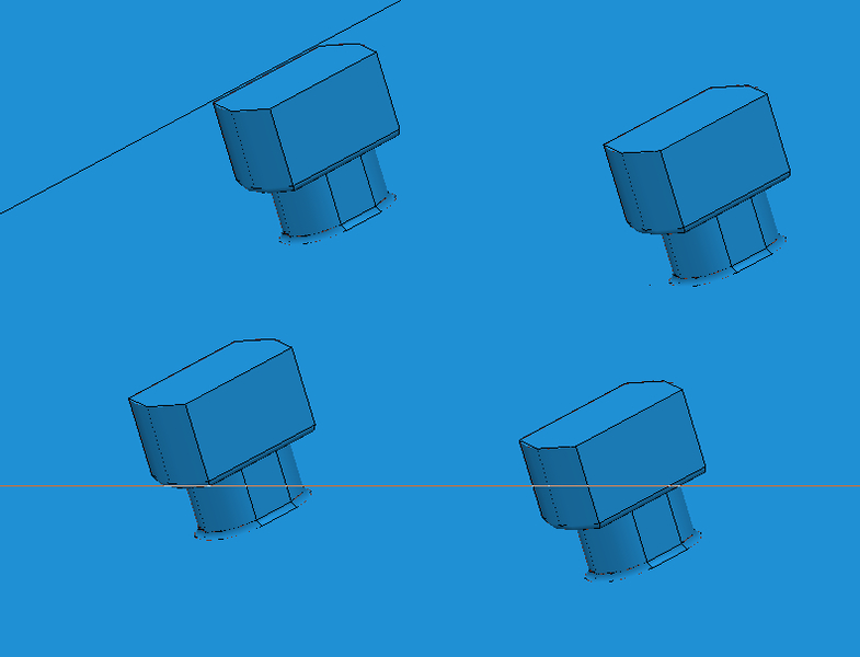

[PowerMILL] 这个直角倒扣怎么扣!
发表于 2018-10-17 10:02:44 | 显示全部楼层 |阅读模式

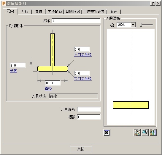

1、先创建T型刀具、(如果底面是规范的平面、可直接用平刀也可以、加工时用T型刀即可)

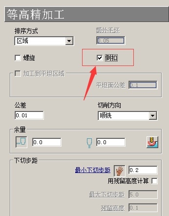

2、倒扣加工策略(1、等高精加工、2、直线投影精加工、3、如果是规范平面类使用2D曲线轮廓可加工)

老师  我等高下去 倒扣刀的上檐口不会蹭到料吗   是不是应该控制高度下刀
