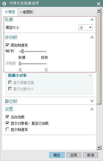

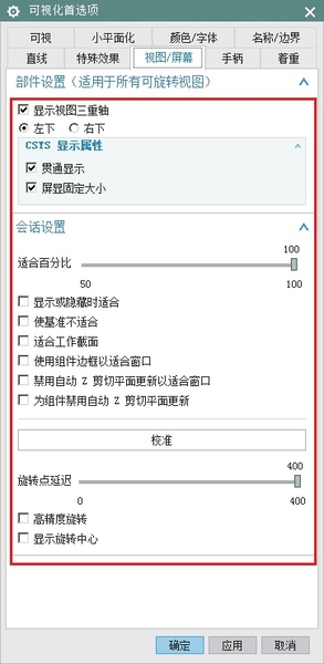

大家好,请问UG 8.5 鼠标移动&旋转延时。。慢这问题怎么设置?8.0的没问题,已将“高精度旋转”&“显示视图三重轴”关闭,个人设置也删除了。。。:Q

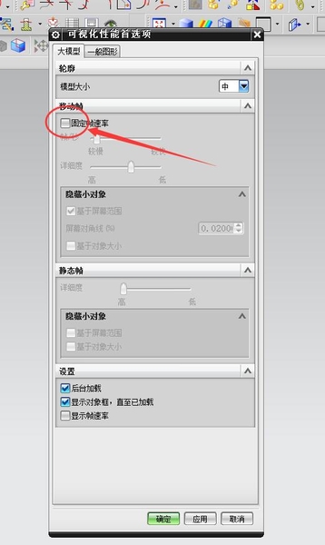

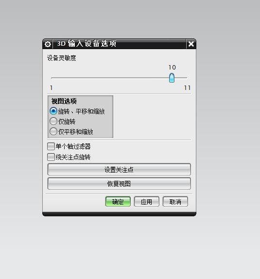

发表于 2018-10-17 09:14:05 | 显示全部楼层
原因有多方面,你先设置这几个地方看看

发表于 2018-10-17 09:18:50 | 显示全部楼层
对可视化及可视化性能进行参数设置如下参考:
UG 8.5  鼠标移动&旋转延时。这问题怎么设置? 图153632

 楼主| 发表于 2018-10-17 09:36:42 | 显示全部楼层
按老师们的方法设置了比以前快了点,和UG4速度差不多,比UG8.0的旋转灵敏还是要差一点。以前刚装的时候是正常的
