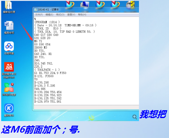

想在M6前面加;号.请老师帮忙修改一下

发表于 2018-10-17 21:52:02 | 显示全部楼层
请测试
诺信_YS.rar (1.76 KB, 下载次数: 243)
