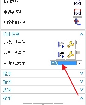

UG后处理用G2,G03螺旋处理出来的程式,机床走起来很慢,F4000走起来只有2000多,是怎么回事?是否跟机床参数有关,该如何解决?
发表于 2018-10-16 14:15:32 | 显示全部楼层
1、重新更换其它后处理进行测试
2、修改后处理里面的弧形参数
3、UG策略机床控制使用运动输出类型-直线
UG后处理用G2,G03螺旋处理出来的程式,机床走起来很慢? 图153585
发表于 2018-10-17 16:24:41 | 显示全部楼层
优胜编程龚老师 发表于 2018-10-16 14:15
1、重新更换其它后处理进行测试
2、修改后处理里面的弧形参数
其他后处理没有问题,要的就是走圆弧,如果输出类型改成直线,就没有意义了!
