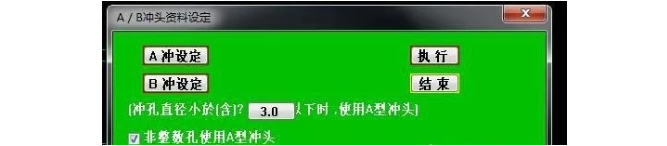

十、怎样一次性画好所有的A冲和B冲?
答:用AB衝绘制来作,先在对话框里设好A衝和B衝的资料,再设一个界限值,点执行即可一次性选取要绘制A,B衝的图元,系统会自动统计同一大小的孔有多少,判别是A衝还是B衝,如是A衝你可根据提示输入你要的公称直径值,一直到它执行完毕即可.(未完)
