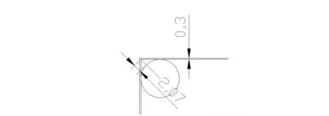

为什么要清角?
用大刀加工拐角必然会留下刀具残料,为了使后续的精加工能够顺得进行,要进行清角。
本来侧壁余量为0.3,用10mm的刀加工拐角后拐角处的余量要比0.3大好多,这时如果直接光刀,很容易弹刀过切,甚至断刀。因此要进行清角,清角刀具的余量比上一把刀具的余量大0.05左右。
拐角所留下余量的大小跟刀具的大小、拐角处圆弧的大小及拐角的角度都有关系。
如图所示: 2.png
拐角处圆弧的大小越接近刀具的半径所留下的余量越小,等于时余量为0,刚好切掉。

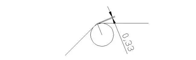

角度越接近180度,留下的余量就越小,等于180度时为直线,就不存在拐角的问题了。因此当角度大时也可以不进行二清角,直接光刀也不会有太大问题。
