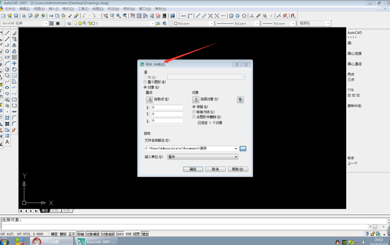

[CAD] cad w命令选文件位置出错,如何解决?
发表于 2018-10-14 20:23:14 | 显示全部楼层 |阅读模式
CAD w命令选文件位置出错
cad w命令选文件位置出错,如何解决? 图153453
开心
发表于 2018-10-15 09:26:31 | 显示全部楼层
打开开始菜单,点击"运行"(或按Win+R,或在任务管理器中点击"文件"-"运行),输入"regedit"后确定(回车)
在路径:"HKEY_CURRENT_USER\Software\Autodesk \AutoCAD\R18.0\ACAD-8001:804\FileNavExtensions"(中间数字可能因人而异)下,在右侧找到 FTPSites,并删除。如果同时想去掉Buzzsaw,则在右侧找到"ACPROJECT"并删除。
