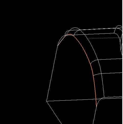

链接:https://pan.baidu.com/s/1PaTC1O8tWQ3nNEd3ezQCXA 提取码:5ezr 做出来要求这个样子 这个怎么做啊! 做 三个 或者四个宽 深度1个 或者2个
查看: 1584|回复: 3
[PowerMILL] 造型没有造,只画了一条线!
发表于 2018-10-13 09:08:50 | 显示全部楼层 |阅读模式
提取码:5ezr
做出来要求这个样子  这个怎么做啊!
做 三个 或者四个宽   深度1个 或者2个            造型没有造,只画了一条线! 图153356

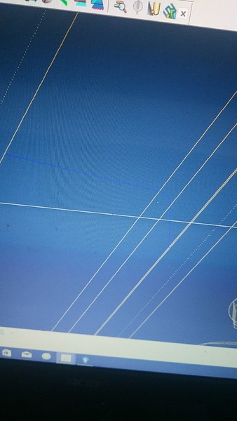

 楼主| 发表于 2018-10-14 09:37:38 来自手机 | 显示全部楼层
licv21 发表于 2018-10-13 15:56
搞不懂你的什么一个两个的
就是这条精咋做   没有造型  就一条线

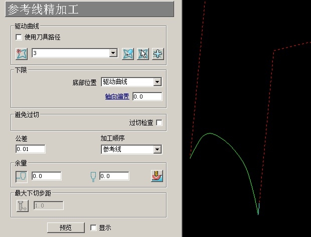

发表于 2018-10-14 15:23:56 | 显示全部楼层
直接通过现有的线进行加工、先产生参考线
造型没有造,只画了一条线! 图153448
再使用参考线精加工策略产生刀路、加工深度可自行控制
注意点这个是参考线加工注意加工位置是否过切
