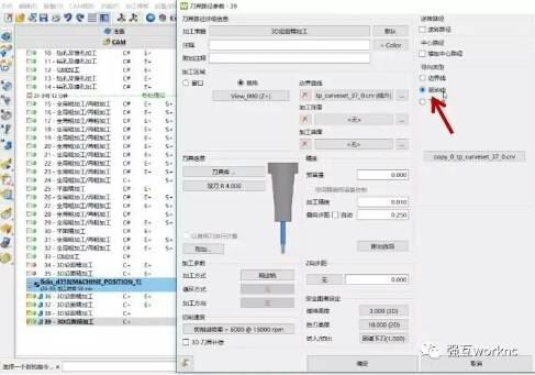

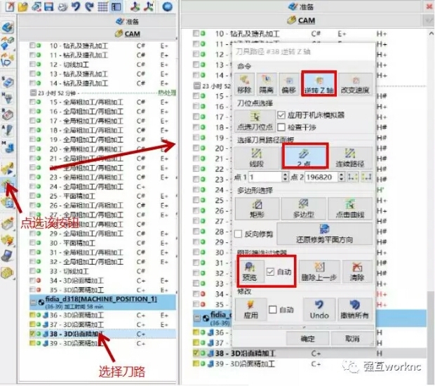

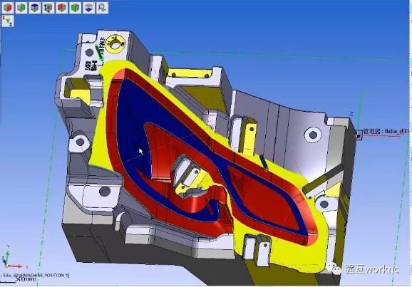

以分型面加工为例,采取3D沿面精加工,增加驱动线后进行刀路模拟时却未得到理想刀路。
解决这个问题就需要对刀路进行重新排序。在此,和大家分享WorkNC刀路重排小技巧。
WorkNC刀路排序步骤如下:
Step1.选择3D沿面精加工,增加驱动线

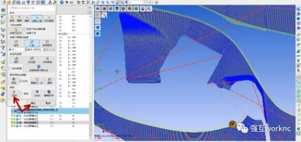

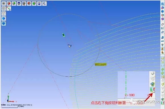

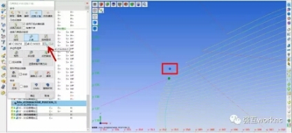

Step2.点开右下角按钮判断第一个下刀点,选择刀路后,点选“刀路编辑”按钮,同时勾选逆转Z轴,2点和预览中的自动,获得第一个下刀点后直接点击“应用”和“确定”后,刀路即可被重新排序。

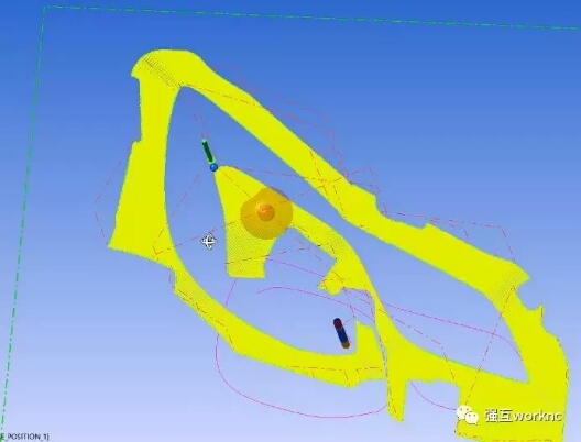

Step3.判断第二个下刀点可以分为以下两种情况:
1)针对简单的图形,能够直接找出第二个下刀点,确定位置后直接点击“应用”和“确定”后,刀路即可被重新排序。

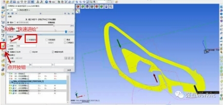

2)针对不易判断第二个下刀点,通用的方法是点开按钮勾选“快速进给”,进行模拟时,利用快速移动下刀停顿时打上第二个点。

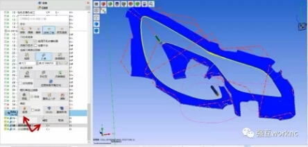

还有一个更好的方法就是点选在驱动线另一侧的红色抬刀部位,随后点击左上角的小按钮“选择从起点至选定点”,全部选中后,可获得驱动线另外一侧所有的加工,随后点击“应用”和“确定”即可。
