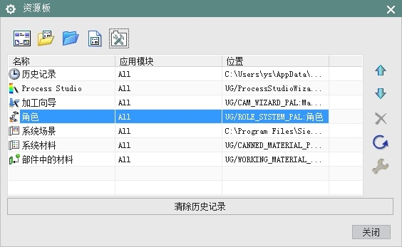

将角色文件添加到资源板里面。。。
优胜外挂在UG6.0上面如何设置角色? 图153142

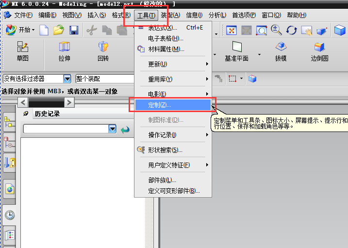

打开UG6.0软件,点击--工具--定制
优胜外挂在UG6.0上面如何设置角色? 图153140
点击--角色--加载(优胜外挂文件路径:D/YSUG/ugnx/NX6.0/ys_nx6.mtx)
优胜外挂在UG6.0上面如何设置角色? 图153141
