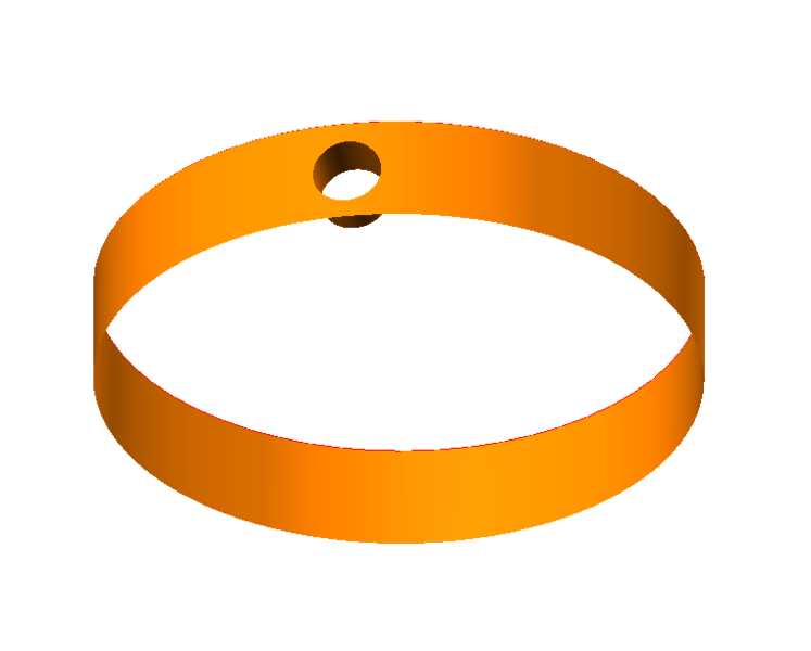

如图,这种镂空的可以用PM算吗,要用哪种加工策略

看你要加工什么地方了。小孔可以PM3+2加工,大面用可以用旋转精加工做。
