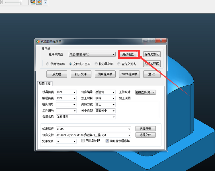

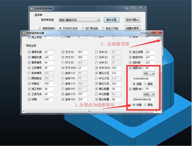

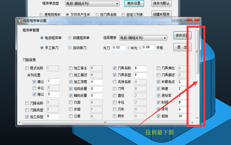

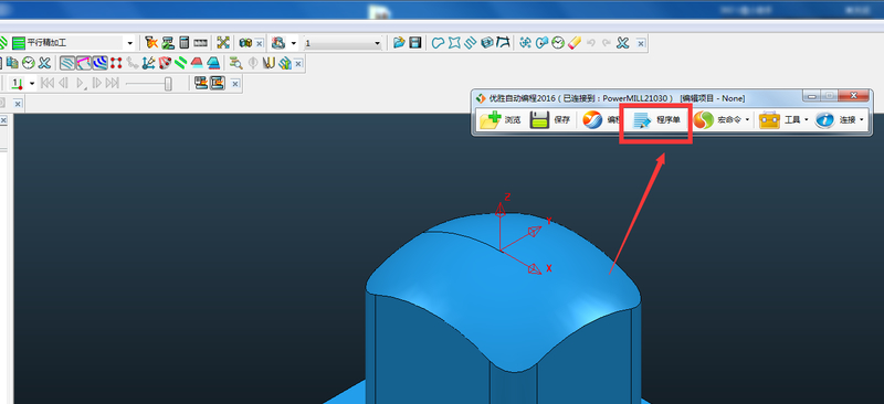

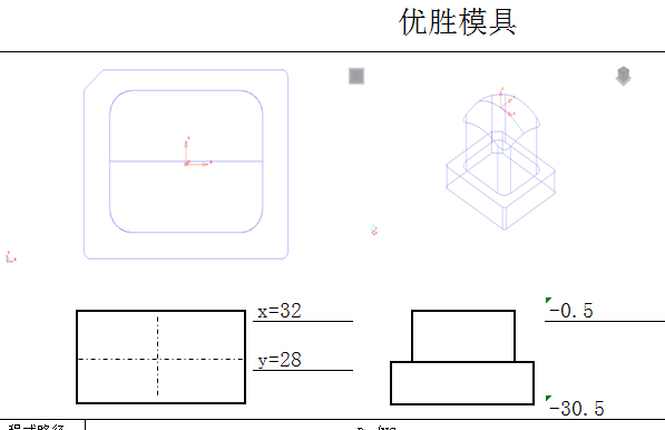

请按照下图设置即可

谢谢老师的回复,可是我想的是还是采用渲染图片,不想用线框,只是图片颜色可以用浅色的,像机明一样有选项,能否在下个版本的时候改进一下,谢谢
