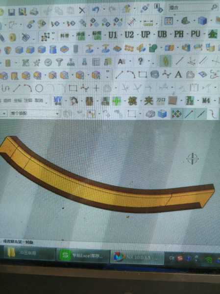

要展开成平板算料片

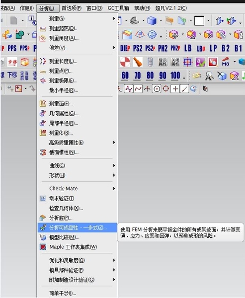

可以用NX的一步可成型分析展开
