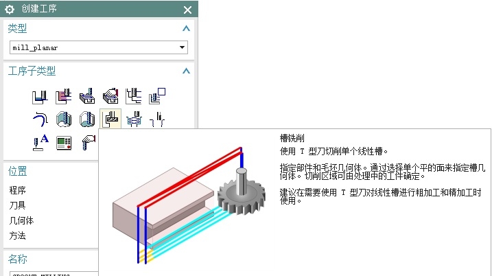

2、加工策略增加槽铣削、主要用与T型刀具的加工
UG10以上版本相比UG8.5增加了那些命令和新的功能? 图153035

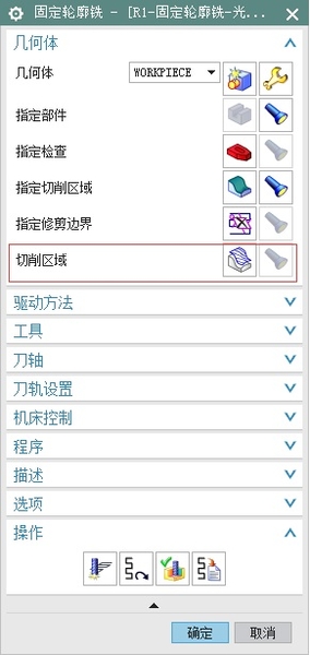

3、固定轮廓铣清角方法修改为切削区域(底版本的用户定义或手工装配)功能方便刀路的修剪、打断等
UG10以上版本相比UG8.5增加了那些命令和新的功能? 图153036

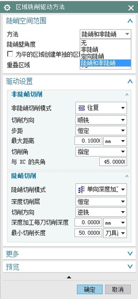

4、固定轮廓铣区域铣削增加浅滩与陡峭(即自动平行+等高功能)等
UG10以上版本相比UG8.5增加了那些命令和新的功能? 图153037

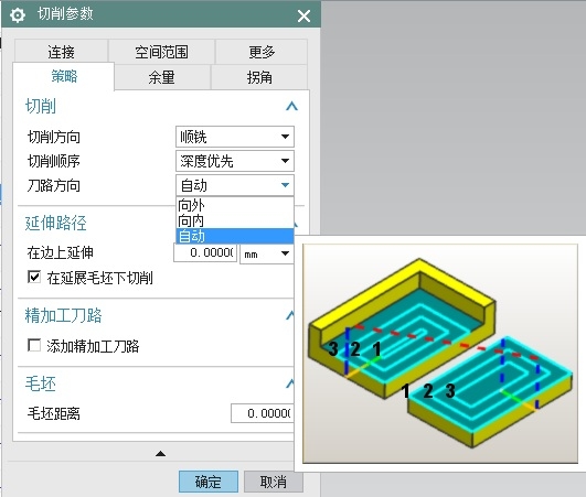

5、型腔铣-跟随周边增加刀路方向自动功能(没有壁、岛屿功能的选择)粗加工更加安全。。。
UG10以上版本相比UG8.5增加了那些命令和新的功能? 图153038

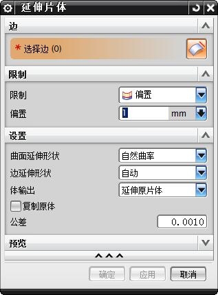

4.延伸片体功能变得更加多样,现在可以给负值,以前是不行的。

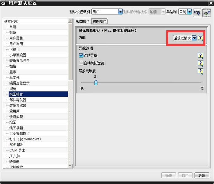

1.NX10.0鼠标操作视图放大、缩小时,和以前历来的版来刚好相反  可以在用户默认设置里面更改
UG10以上版本相比UG8.5增加了那些命令和新的功能? 图153061

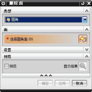

2.NX10.0删除面功能新增”圆角“命令
UG10以上版本相比UG8.5增加了那些命令和新的功能? 图153062

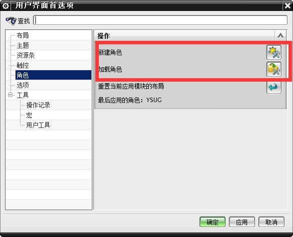

4.新建与加载角色与8.5也有也不同
UG10以上版本相比UG8.5增加了那些命令和新的功能? 图153065

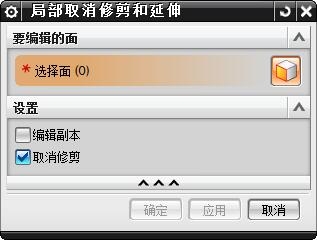

5.以前移除边界改为局部取消修剪和延伸
UG10以上版本相比UG8.5增加了那些命令和新的功能? 图153066

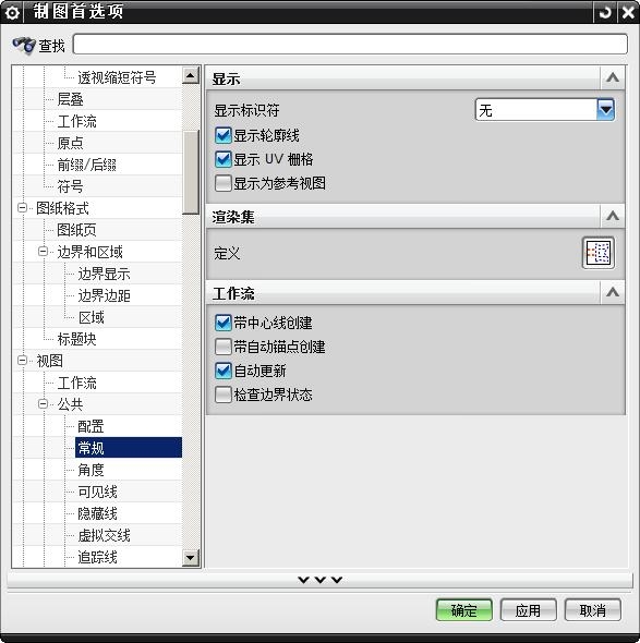

6.制图参数设置与以前有很大的不同
UG10以上版本相比UG8.5增加了那些命令和新的功能? 图153067

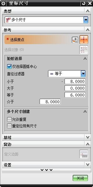

UG10以上版本相比UG8.5增加了那些命令和新的功能? 图153068
