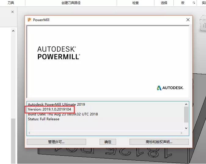

上个月发布的最新PM2019更新包已经更新到 2019.1.0 版本,并带来了一些新的功能。这次介绍一些用于在机检测或三次元检测的非常好用的功能。

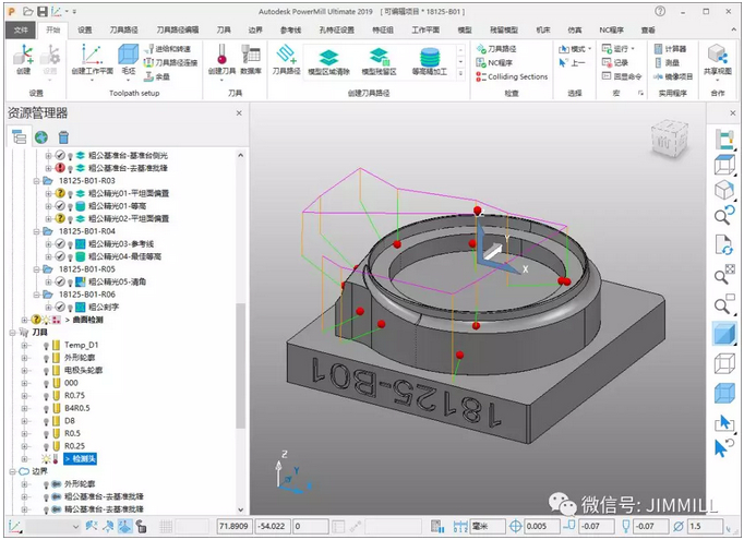

新增的此策略用于检测加工后的工件尺寸是否合格。生成的刀路如下图所示。操作过程也很简单,跟着我一步步来操作。

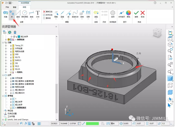

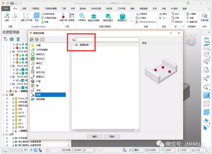

1、新建一个参考线,使用曲线编辑器将需要检测的位置增加点到参考线上。
PowerMILL2019在机检测 图152994
2、在策略选择器中增加【曲面检测】策略。

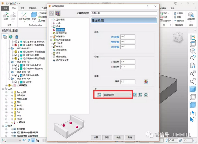

PowerMILL2019在机检测 图152995

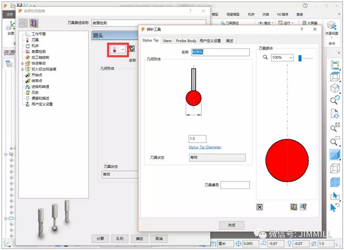

3、创建一把检测头刀具。
PowerMILL2019在机检测 图152996
4、选择之前创建的参考线。
PowerMILL2019在机检测 图152997
5、点计算就OK了。
