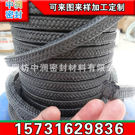

内容简介: 柔性石墨盘根应用设备:通用性盘根
应用行业:石油设备、发电厂、化工、钢厂等推荐使用。
应用介质:热水、高温、高压、蒸汽、热交换介质、氨、氢、有机溶剂、碳氢化合物、低温液体等。
产品规格:3*3mm--50*50mm;特殊规格或各类非标准产品可按客户要求制定 。
石墨盘根
石墨盘根,柔性石墨盘根,石墨盘根厂家,石墨盘根价格,石墨盘根规格,石墨盘根密度,柔性石墨盘根环,河北柔性石墨盘根厂家,增强石墨盘根,增强石墨盘根厂家,增强石墨盘根价格,膨胀石墨盘根,膨胀石墨盘根价格,膨胀石墨盘根厂家棉纱增强石墨盘根,玻纤增强石墨盘根,油浸石墨盘根
四氟石墨盘根,不锈钢钢丝增强石墨盘根,铜丝增强石墨盘根,进口石墨盘根,纯石墨盘根,纯石墨盘根厂家,纯石墨盘根价格,石墨浸液盘根
石墨盘根主要是由各种增强纤维、金属丝(钢丝、铜丝、镍丝、碳纤维,预氧丝、玻璃纱)等增强的石墨线为原料精工编织而得。适用于高温高压条件下的动密封。除少数的强氧化剂外,它能用于密封热水、过热蒸气、热传递流体、氨溶液、碳氢化合物、低温液体等介质,主要 用于高温、高压、耐腐蚀介质下阀门、泵、反应釜的密封 。它也是独特的万用密封盘根。
  石墨盘根又称柔性石墨盘根采用柔性石墨线经穿心编织而成。膨胀石墨盘根具有良好的自润滑性及导热性,摩擦系数小,通用性强,柔软性好,强度高,对轴杆有保护作用等优点。根据不同的要求,可采用碳纤维、铜丝、304、316L、茵苛镍合金丝等材料加强。
   柔性石墨盘根应用设备:通用性盘根
柔性石墨盘根的主要技术参数:
   规格  3×3mm--50×50mm;特殊规格或各类非标准产品可按客户要求制定。
  压力 9~45MPa
  温度 1650°C Non oxidizing condition (非氧化环境)
  650°C Steam(蒸汽)
  450°C Oxidizing condition(非氧化环境)
  -204°C Cryogenics (低温)
  线速度 2~15m/s
  PH值 0 - 14
四氟角线石墨盘根[[产品说明:四氟角线石墨盘根的四氟角线能够有效的防止石墨的磨损,增加盘根的使用寿命,具有四氟和石墨的双重优势,SUNWELL P201四氟角线石墨盘根经分析研究表明可以用在很多非常苛刻的环境中,无论静态密封还是动态密封都具有良好的密封效果。特别适用于:高温、高压的阀门、水泵、膨胀接头、纸浆的混合器以及搅拌器、电站和化工厂等。
高温高压镍基石墨盘根[[温高压镍基石墨盘根采用镍丝内增强石墨线编织而成.外部包裹一层镍丝网增强.全镍基金属网包覆结构大大提高了石墨盘根的机械强度.使盘根的截面更加致密.更结实.同时采用高温处理的玻纤代替传统的棉纱线.避免盘根热烧失的弊病.从而可以充分胜任在高温高压工况下的密封.
SUNWELL P404-2 -- 高温高压镍基石墨盘根:采用镍丝内增强石墨线编织而成.外部镍丝网采用钩编方式均匀包覆盘根表面.质地均匀.不易起皱.对轴摩擦较小.
应用领域:
> 1. 高温高压镍基石墨盘根应用于高温.高压等恶劣工况下,
>2. 应用于加氢装置.造纸行业.电厂.炼油厂及其他需要高效密封的阀门.泵.膨胀节.混合机.搅拌器等.
高温高压蒸汽阀门专用盘根[[产品说明:2. 耐高温涂层和高温处理后的玻纤增强材料,提高了盘根的柔韧性; 3. 全金属包覆结构极大的提高了盘根的耐冲蚀性,更致密、更结实; 4. 该盘根可充分胜任超高温、超高压工况下的蒸汽类阀门密封。超高温高压阀门专用盘根采用特殊的石墨穿心编织方法.辅以经高温处理的玻纤增强材料.在耐高温图层等的作用下.盘根的柔韧性.补偿性大大增强.全金属包覆结构大大提高了盘根的耐冲蚀性.使得盘根的截面更加致密.截面结构更加结实.使用寿命更长.从而充分的胜任在超高温.超高压工况下的蒸汽阀门密封.
浸四氟石墨盘根
产品说明:1. 浸四氟石墨盘根即P400柔性石墨盘根浸渍四氟乳液; 2. 浸渍四氟使得盘根截面更加紧密,结构强度更高; 3. 进一步降低盘根的摩擦系数,不磨损泵轴和阀杆。
描述:
浸四氟石墨盘根采用棉纱增强的柔性石墨盘根浸渍四氟乳液而成.四氟乳液均匀分散到石墨盘根表面及内部.增强了石墨盘根的润滑性.降低盘根的摩擦系数.在四氟的作用下.浸四氟石墨盘根的截面更加致密.结构强度更高.但不会磨损泵轴和阀杆.
应用领域:
> 1. 浸四氟石墨盘根广泛应用于动.静密封,
>2. 适用于造纸厂.电厂.化工厂的高温.高压工况下的阀门.泵.膨胀节.混合机和搅拌机,
>3. 在对摩擦系数有更低要求的工况下使用效果明显.
高碳角线石墨盘根[[产品说明:1. 基础盘根采用膨胀石墨盘根; 2. 四角采用优质高碳纤维增强; 3. 具有较强的抗挤出能力和抗压能力。
描述:
高碳角线石墨盘根采用柔性膨胀石墨盘根作为基础.四角采用高质量高碳纤维混合编织而成.高碳增强石墨盘根保留了SUNWELL P400 柔性石墨盘根的所有内在特性.特殊的编织结构和材质.使得该盘根具有较强的抗压能力和防挤出能力.
SUNWELL P403K -- 缓蚀型高碳增强石墨盘根.在P403中加入可牺牲阳极的材料.从而起到保护轴和轴套的目的.通常加入和材料为:锌粉.
应用领域:
> 1. 高碳增强石墨盘根广泛应用于动.静密封,
>2. 适用于造纸厂.电厂.化工厂的高温.高压工况下的阀门.泵.膨胀节.混合机和搅拌机.
增强石墨盘根[[产品说明:1. 增强石墨盘根是在P400柔性石墨盘根中加入金属丝编织而成; 2. 保留了P400柔性石墨盘根的所有特点,具有自润滑性; 3. 金属丝提高了石墨盘根的机械强度; 4. 作为增强材料的金属丝有多种选择。
增强型石墨盘根采用低硫膨胀石墨线编织而成.在每根石墨线中加入了金属丝增强.增强石墨盘根保留了SUNWELL P400纯石墨盘根的所有优点.具有良好的热传导性.耐化学性和自润滑性.金属丝提高盘根的机械强度.根据不同的工况要求.用于增强的金属丝材料有:铟科镍丝.不锈钢丝.铜丝等.
SUNWELL P401K -- 缓蚀型增强石墨盘根.在SUNWELL P401增强石墨盘根中加入牺牲阳极颗粒.可起到保护轴套.泵轴的目的.
应用领域:
> 1. 金属增强石墨盘根是通用型盘根.能广泛应用于大多数化学介质.酸.碱等,
>2. 在高温高压的蒸汽中尤为适合,
>3. 在蒸汽涡轮机.高压电动阀及一般高温高压阀门上使用极好,
注意:不能用于强氧化性介质. 在作为填料函使用时.在两端加上SUNWELL P500R高碳盘根环作为防挤出环. .
纯石墨盘根[[产品说明:1. 纯石墨盘根俗称为“膨胀石墨盘根”或“柔性石墨盘根”; 2. 柔性石墨盘根由低硫膨胀石墨线编织而成; 3. 通常采用棉纱线作为增强材料; 4. 摩擦系数较低,不会磨损泵轴和阀杆。
述:
膨胀石墨盘根采用含硫量较低的膨胀石墨线编织而成.内衬棉纱线增强.具有极低的摩擦系数.良好的热传导性.耐化学性及较高的回弹性.根据不同的要求可以采用如下增强材料:玻璃纤维--强度高.成本低,碳纤维--烧失量低.
SUNWELL P400K:缓蚀型膨胀石墨盘根.采用加入牺牲阳极添加剂的方式保护阀杆和泵轴.例如:锌粉.
应用领域:
> 1. 膨胀石墨盘根几乎可以满足各种密封要求,
>2. 广泛应用于高温.高压等恶劣工况下的加氢装置.造纸.电站.炼油等,
>3. 其他需要有效密封的阀门.泵.膨胀节.混合机.搅拌器等.
特别注意: 柔性石墨盘根不能用于强氧化性介质. 柔性石墨盘根作为填料函使用时.最好在两端加SUNWELL P500R 高碳盘根环.防止挤出.
碳纤维石墨盘根
采用优质高强度碳纤维增强经特殊编织工序混合编织而成,碳纤维包覆在产品的四角,含有防气及防液体渗漏的无机结块剂,以及可防止阀杆局部腐蚀的钼基缓蚀剂,更耐磨耗,耐流体冲刷,抗挤出。
    设备:
    适用于高温、高压、低线速度的阀门、釜、泵的填料密封。
    行业:
    介质:
    除少数强氧化性介质,它可用密封热水,高温,高压蒸汽,等几乎所有介质
   压力 9~45MPa
    650°C Steam(蒸汽)
    -   204°C Cryogenics (低温)
    线速度 2~15m/s
    PH值 0 - 14
石墨填料环[[产品说明:1. 石墨盘根环采用低硫膨胀石墨模压而成; 2. 尺寸精确、密度可控; 3. 无任何外加填充剂或粘接剂; 4. 无需再进行防腐处理。描述:
石墨填料环采用纯度大于98%的低硫膨胀石墨经模压成型而成.通常填料换的截面为方形.也可为楔形或V型.楔形和V型通常由于高压部位.为适应更多不同压力要求.可在石墨填料环中加入金属丝或采用金属薄片包边等方式.同时可以放置氧化.也可加入锌粉制成缓蚀型石墨填料环.
石墨填料环类别:
---增强型石墨填料环:内衬材料为不锈钢箔.网或其它金属增强材料.为防止氧化.带不锈钢帽盖设计效果更加明显.
-缓蚀型石墨填料环:在石墨填料环中加入牺牲阳极防腐剂.如:锌粉等.可有效保护阀杆及填料.
应用领域:
> 1. 石墨填料环具有膨胀石墨的各项特性.能经受剧烈的压力和温度交变环境,
> 2. 石墨填料环是阀门和各种静态密封的理想填料,
>3. 除了阀杆部位被严重损坏时避免使用外.石墨填料环既可以单独使用.也可以与高碳纤维盘根形成组合填料函.可防止填料挤出..
