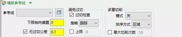

PowerMILL策略参数详解连载—镶嵌参考线 图152670
PowerMILL策略参数详解连载—镶嵌参考线 图152671 已选参考线 - 从列表中选择参考线
下限
轴向偏移 - 输入刀具路径的最低位置。
避免过切
       过切检查 - 选择此项可查看刀具路径是否有任何部分过切。这将打开避免过切页面。
注:创建凹雕刀具路径时,请取消选择此选项。因为要对曲面进行凹雕,所以需要刀具路径过切曲面。
无过切 - 如果选择此项,刀具可以垂直于曲面移动(在“无过切公差”域中指定的距离范围内),使刀具路径移至安全位置。如果取消选择此项,镶嵌参考线会定义曲面上可能过切或无过切的点。
无过切公差 - 输入与曲面垂直的最大距离,刀具路径可以移动这段距离来查找安全位置。如果检测到大于此值的过切,则系统会按轴向提起刀具以避免过切。
注:避免过切将沿刀轴移动刀具。无过切将沿曲面法线移动刀具。
镶嵌参考线加工从曲面获取法线,并利用该法线放置刀具,使其精确加工曲面。因此,加工时,接触位置将保持在参考线上。
这通常用于定义刀具路径精确位置:
PowerMILL策略参数详解连载—镶嵌参考线 图152672
或创建凹雕刀具路径:
PowerMILL策略参数详解连载—镶嵌参考线 图152673
模式 - 选择一个模式以确定如何创建多个路径。
关 - 创建单个轮廓加工路径。
向下偏移 - 偏移顶部轮廓,向下移动。
向上偏移 - 偏移底部轮廓,向上移动。
合并 - 偏移顶部和底部轮廓,相互合并。
排序方式 - 选择加工是按“区域”还是按“层”进行。
区域 - 选择此项时,系统会在完全加工一个区域(例如,型腔或凸台)后,再加工下一个。因此,型腔优先于层进行加工。
层 - 选择此项时,系统会在完全加工一层后,再加工下一个。因此,层优先于型腔进行加工。
最大切削次数 - 选择此项可在创建具有多重切削的刀具路径时限制路径数。输入一个值以指定限界。
上限 - 选择此选项可指定最高段的曲面之上的最大高度,也即刀具路径能升高到的高度。超过此限制时,系统会删除刀具路径段。
最大下切步距 - 输入连续路径之间的最大距离。
