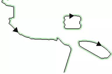

曲线侧 - 选择您要加工参考线哪一侧。
选择“左”时:
PowerMILL策略参数详解连载—线框轮廓 图152660
选择“右”时:
PowerMILL策略参数详解连载—线框轮廓 图152661
曲线为黑色,刀具路径为绿色。

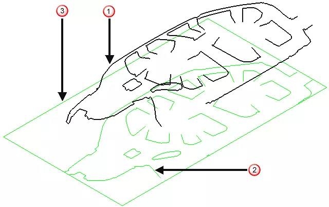

“下限”确定刀具路径的垂直位置。
底部位置 - 选择如何确定刀具路径的最低位置。
曲线 - 构成刀具路径底部位置的曲线。
PowerMILL策略参数详解连载—线框轮廓 图152662
模型 - 构成刀具路径底部位置的模型。
PowerMILL策略参数详解连载—线框轮廓 图152663
阵列
工具路径
模型,在本例中为平面。

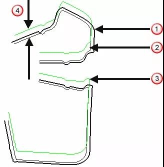

轴向偏移 - 输入偏移值。PowerMill 使用此值从“底部位置”中定义的位置沿刀轴偏移刀具路径的最低位置。
PowerMILL策略参数详解连载—线框轮廓 图152664
阵列
“轴向偏移”为 0 的刀具路径
“轴向偏移”为 20 的刀具路径
轴向偏移

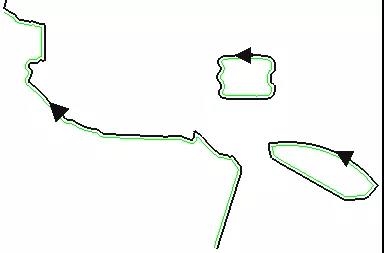

从以下选项中选择“切削方向”:
顺铣 - 选择此选项可尽可能仅使用顺铣创建刀具路径。从刀具移动的方向查看时,刀具位于加工边缘的左侧。
PowerMILL策略参数详解连载—线框轮廓 图152665
逆铣 - 选择此选项可尽可能仅使用逆铣或仰铣创建刀具路径。从刀具移动的方向查看时,刀具位于加工边缘的右侧。
PowerMILL策略参数详解连载—线框轮廓 图152666
任意 - 选择此选项可同时使用逆铣和顺铣创建刀具路径。这将尽可能减少提刀次数和刀具移动。

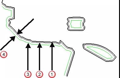

曲线余量 - 输入曲线的偏移。
PowerMILL策略参数详解连载—线框轮廓 图152667
曲线
“余量”为 0 的刀具路径
“余量”为 20 的刀具路径
厚度
注: 这是曲线余量而不是模型余量。

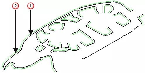

预览 - 单击此按钮将依据投影形状生成快速预览刀具路径。
PowerMILL策略参数详解连载—线框轮廓 图152668
曲线
预览刀具路径
显示 - 选择此选项可显示预览参考线。
