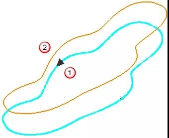

线框侧 - 选择要加工的参考线侧。
PowerMILL策略参数详解连载—线框SWARF 图152646
1.左侧
2.右侧
线框侧 - 左:
PowerMILL策略参数详解连载—线框SWARF 图152647
线框侧 - 右:
PowerMILL策略参数详解连载—线框SWARF 图152648

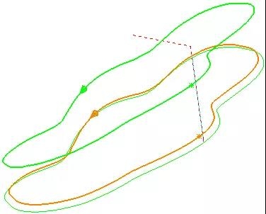

角度母线公差 - 输入在两条线框曲线之间生成母线时所使用的角度公差。这会通过匹配角度公差内的顶部和底部法线来创建母线。这类似于通过两条轨道曲线创建可延展曲面。

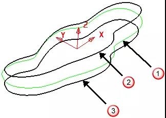

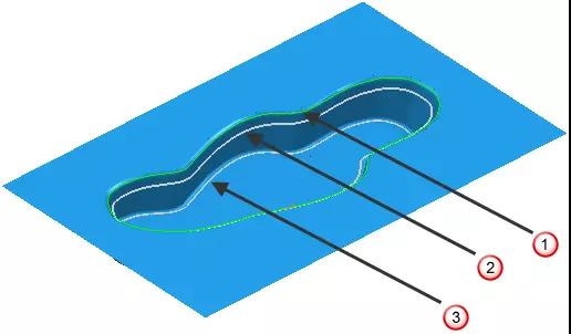

底部位置 - 选择刀具路径的位置。
自动 - 选择此选项可将刀具放置到零件上。如果要执行“SWARF”加工的曲面下方没有曲面,则该区域不会产生刀具路径。
PowerMILL策略参数详解连载—线框SWARF 图152653
1.- 刀具路径
2.- 顶部参考线
3.- 底部参考线

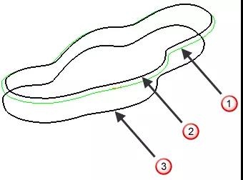

顶部 - 选择此选项可在“顶部参考线”的高度处进行加工。
PowerMILL策略参数详解连载—线框SWARF 图152654

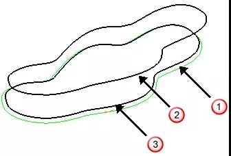

底部 - 选择此选项可在“底部参考线”的高度处进行加工。
PowerMILL策略参数详解连载—线框SWARF 图152655
