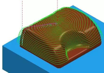

样式 - 选择一种样式以定义参考线的形状。
圆形 - 将圆形参考线投影到曲面上。球心就是参考线的焦点。加工的参考线范围通过参考线页面上的方位角和仰角限界定义。

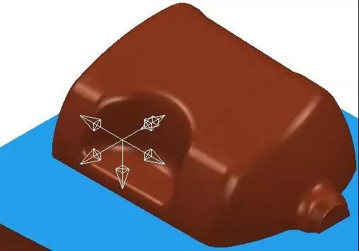

螺旋 - 将螺旋参考线投影到
从“仰角开始”到“仰角结束”的曲面,且“节距”为“仰角行距”。
使用螺旋参考线加工时,“方位角”限界将不再起作用。然而,“方向”(“顺时针”/“逆时针”)将激活。

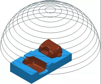

PowerMILL策略参数详解连载—点投影 图152627
位置 - 输入球心的坐标。

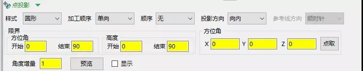

方向 - 选择方向以确定对哪些区域进行加工。
公差 - 输入值以确定刀具路径贴合模型轮廓的精确程度。
角度增量 - 输入相邻路径之间的角度。

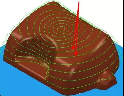

PowerMILL策略参数详解连载—点投影 图152630
预览 - 单击此按钮将依据投影形状生成快速预览刀具路径。
PowerMILL策略参数详解连载—点投影 图152631
显示 - 选择此选项可显示预览参考线。
