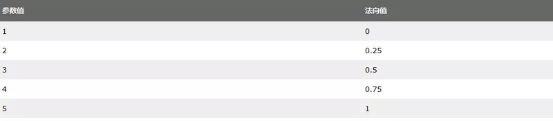

法向 - 用于确定行距和限界的曲面法向值(范围 [0,1])。例如,如果最小“U”为“1”,最大“U”为“5”,则:
PowerMILL策略参数详解连载——曲面投影 图152618

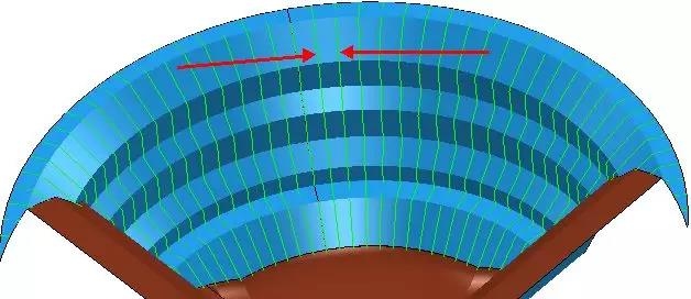

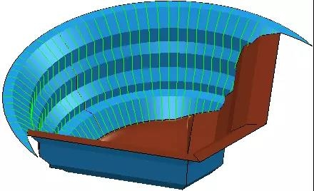

投影方向 - 选择方向以确定对哪些区域进行加工。
选择“向内”会使参考线点在曲面法线方向远离曲面,从而在曲面法线的反方向投影曲面参考线。
PowerMILL策略参数详解连载——曲面投影 图152619

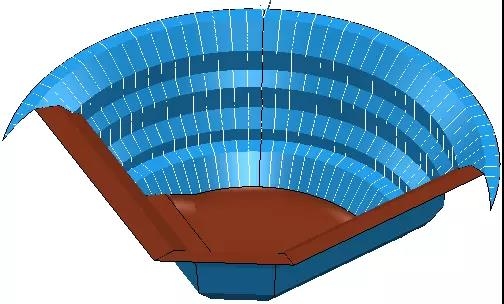

选择“向外”会使参考线点在曲面法线的反方向远离曲面,从而在曲面法线的方向投影曲面参考线。
PowerMILL策略参数详解连载——曲面投影 图152620

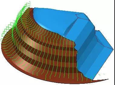

预览 - 单击此按钮将依据投影形状生成快速预览刀具路径。
显示 - 选择此选项可显示预览参考线。
PowerMILL策略参数详解连载——曲面投影 图152622
