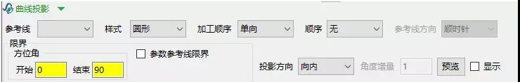

PowerMILL策略参数详解连载—曲线投影 图152608 “参考线”指定了用于创建刀具路径的参考线。
已选参考线 - 从列表中选择参考线。
样式 - 选择一种样式以定义参考线的形状。

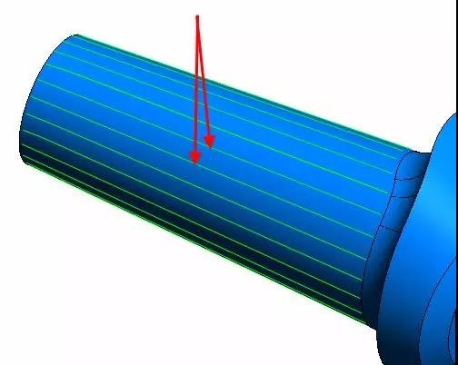

“线性”可生成直线参考线。
PowerMILL策略参数详解连载—曲线投影 图152609

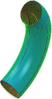

“圆形”可在连续 Z 高度生成圆形参考线,所用方式与“等高精加工”类似。
PowerMILL策略参数详解连载—曲线投影 图152610

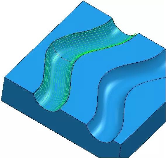

“螺旋”可生成螺旋参考线。
PowerMILL策略参数详解连载—曲线投影 图152611
注: 此选项也显示在“参考线”页面上。
方向 - 选择方向以确定对哪些区域进行加工。

公差 - 输入值以确定刀具路径贴合模型轮廓的精确程度。
行距 - 输入相邻加工路径之间的距离。
PowerMILL策略参数详解连载—曲线投影 图152614
注: 此选项仅当“样式”设置为“圆形”或“螺旋”时才可用。
角度增量 - 输入相邻路径之间的角度。
PowerMILL策略参数详解连载—曲线投影 图152615
注: 此选项仅当“样式”设置为“线性”时才可用。
预览 - 单击此按钮将依据投影形状生成快速预览刀具路径。
PowerMILL策略参数详解连载—曲线投影 图152616
显示 - 选择此选项可显示预览参考线。
