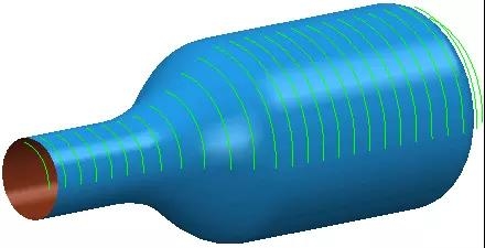

样式 - 选择铣削方法(“圆形”、“直线”或“螺旋”)。
圆形 - 选择此选项后,作业会在固定位置随刀具旋转,从而有效地加工圆。然后,刀具会切削所需行距量并加工下一个圆。
PowerMILL策略参数详解连载—旋转精加工 图152594
直线 - 选择此选项后,刀具会沿 X 轴直线切削,仅在每个路径末端才使用旋转轴以重新定位作业。
PowerMILL策略参数详解连载—旋转精加工 图152595
螺旋 - 选择此选项后,系统会沿着作业的长度切削连续螺旋。为确保末端干净利落,系统会在两端分别切削一个整圆。
PowerMILL策略参数详解连载—旋转精加工 图152596
