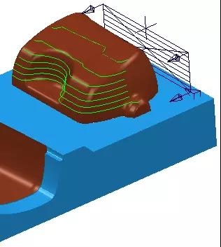

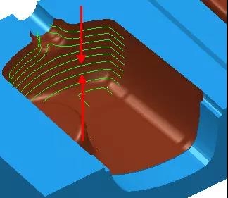

平面方法将在平面上产生参考线,平面可以绕 Z 轴旋转并朝垂直平面倾斜,参考线的范围通过高度和宽度限制来描述。

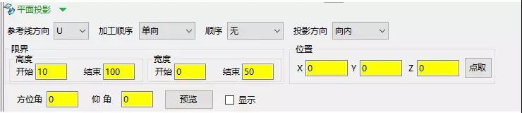

定位 XYZ - 输入平面位置,默认情况下,此位置是在工件的原点处。
PowerMILL策略参数详解连载—平面投影 图152576
PowerMILL策略参数详解连载—平面投影 图152577 可使用该对话框手动输入坐标以及在图形窗口中查找项目。

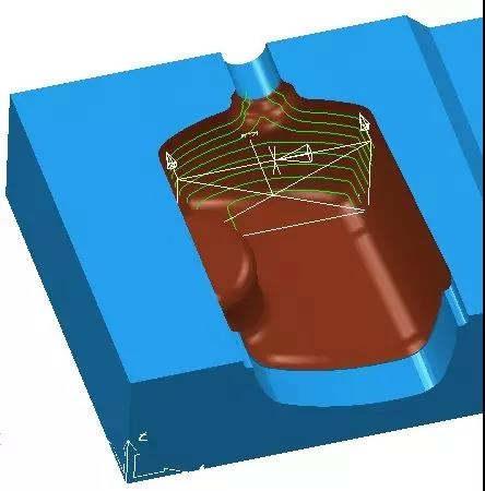

方位角 - 输入平面的角度。系统将测量逆时针方向绕 Z 轴旋转的角度,0 在 ZX 平面中。
0  位于 XZ 平面中
PowerMILL策略参数详解连载—平面投影 图152578

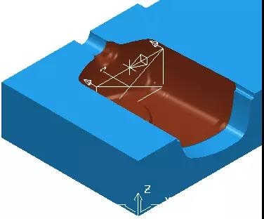

90  位于 YZ 平面中
PowerMILL策略参数详解连载—平面投影 图152579

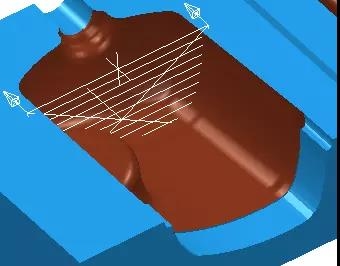

仰角 - 输入平面在垂直方向的角度,以便更有效地对模型的倾斜区域进行精加工。更改角度可将参考线向下投影到模型上。
0  与 XY 平面垂直
PowerMILL策略参数详解连载—平面投影 图152580

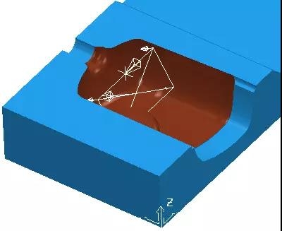

30  朝 XY 平面倾斜。
PowerMILL策略参数详解连载—平面投影 图152581
方向 - 选择方向以确定对哪些区域进行加工。
选择“向内”以加工型芯。轴通常位于零件后面。
PowerMILL策略参数详解连载—平面投影 图152582
选择“向外”以加工内部圆倒角、孔或型腔。轴通常位于零件前面。
PowerMILL策略参数详解连载—平面投影 图152583
公差 - 输入值以确定刀具路径贴合模型轮廓的精确程度。
行距 - 输入相邻加工路径之间的距离。
预览 - 单击可依据投影形状生成快速预览刀具路径。
PowerMILL策略参数详解连载—平面投影 图152584
显示 - 选择此选项可显示预览参考线。
PowerMILL策略参数详解连载—平面投影 图152585
