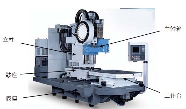

机床主轴与轴承分析 图152586
近年来,机床主轴的性能进一步向高转速、高精度、高刚度方向发展。在满足这些要求的同时,还必须有利于环境保护并重视全球变暖等环保问题。
设计的特别之处
余炯先生:NSK 的轴承设计以摩擦学为核心,依靠摩擦学的四大核心技术(解析技术、评价技术、润滑技术以及材料技术)。对于机床主轴轴承的设计更是如此,首先,NSK利用其最新技术开发出了长寿命、高性能的轴承材料。其次,对于滚动体的设计,我们开发了在高速和超高速的环境下,各方面性能优越的陶瓷材料,有效地实现了金属滚动体所达不到的超高速、超高精度的旋转要求,赢得了广大用户的好评。另外,NSK开发设计了独特结构形状的滚动体引导的树脂保持架,具有润滑脂磨合时间短,温升稳定,低摩擦低噪声,特别是在脂润滑的条件下能发挥更好的效果,而对于与精密圆柱滚子轴承,更是应用了超高性能的PPS和PEEK树脂材料,具有更优越的高速性和耐热性。
