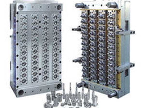

1 问题的提出     通常,矿泉水、可乐等饮料瓶或食用油及其它生活用液体物盛装瓶的瓶盖,瓶口为螺纹连接方式,且其中大部分为特殊螺纹。其特殊性表现在收头收尾、分段、分段收头收尾、收短头收短尾等方面,有时甚至是几个特征综合在一起。收头收尾是一个专业的俗称,又叫做螺纹螺旋线收头收尾或老鼠尾,意指一段螺纹,在螺距不变的情况下,开始部分由浅而深,逐渐变“ 粗”,结束部分由深而浅,逐渐变“ 细”。
常见收头收尾往往在1/3周~1 周内完成。在1/3周内甚至1/10周内“ 迅速”完成的收头收尾称作收短头收短尾。而常见的螺纹因有进刀槽、退刀槽,往往只见螺纹的中间部分,不见头尾。这种带有特殊螺纹的塑料瓶的用量之大不言而喻,以至我国模具之乡—黄岩有上百家的模具厂及模具加工个体户专业生产这类塑料瓶模具。这种模具加工的技术难点之一就是特殊螺纹的加工。许多厂家尝试过手工、电加工、铣削(包括数控铣削)、铸造等加工方式,效果均不理想。
目前,高档数控设备中,单台价格在七八十万元的全功能数控车床或立式加工中心还不能直接加工这类特殊螺纹,只有带动力刀塔的车削中心及带复杂工装或者数控旋转轴的立式加工中心才有解决的可能性,但要最终解决,单就数控编程而言,其难度相当大,只有数学功底厚实、富有经验的高级编程人员才能完成。因此,不利于中小企业。      那么,如果能开发一种单价在十来万元的专用数控车床,既能作为一般数控车床用,又能加工这些特殊螺纹,其市场前景及社会效益显然是乐观的。为此,我们进行了下述研究。
