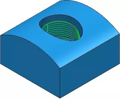

“中心曲线”指定一条曲线或一个点,用于确定加工凸台时刀具路径的开始位置,或加工型腔时刀具路径的结束位置。曲线必须是包含一个段的参考线。您可以使用闭合或开放的参考线。
选择中心曲线后,系统将显示方向,这样一来,您就能看到曲线的方向。
系统已显示方向的开放曲线:

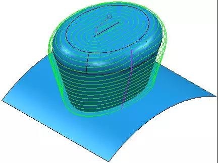

PowerMILL策略参数详解连载—参数螺旋 图152556
系统已显示方向的闭合曲线:

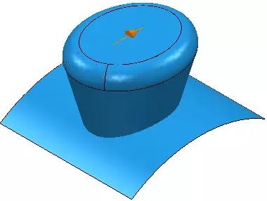

PowerMILL策略参数详解连载—参数螺旋 图152557
注: 如果参考线不在模型上,它将投影到模型上,而且该投影将用作中心曲线。

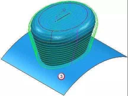

外部限界 - 包含曲面3的组合:
PowerMILL策略参数详解连载—参数螺旋 图152560

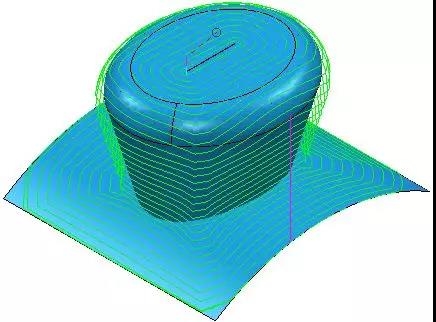

如果没有基础曲面且“外部限界”为“无”:
PowerMILL策略参数详解连载—参数螺旋 图152561
注: 如果“外部限界”中存在间隙,“参数螺旋精加工”策略将尝试加工间隙以下的模型。这可能会导致刀具路径缺陷。

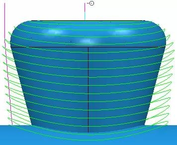

倒扣 - 输入一个角度,以指定相对于“中心曲线”的倒扣。曲线两侧的角度可以不同。在您选择“中心曲线”后,系统将显示曲线方向。如果零件的倾角(测量与垂直线的角度)小于“底切角”,则您可以加工该零件。
PowerMILL策略参数详解连载—参数螺旋 图152562
“底切角”通过测量与垂直线的角度得出。
如果该角度大于或等于1,则您可加工整个轮廓:
