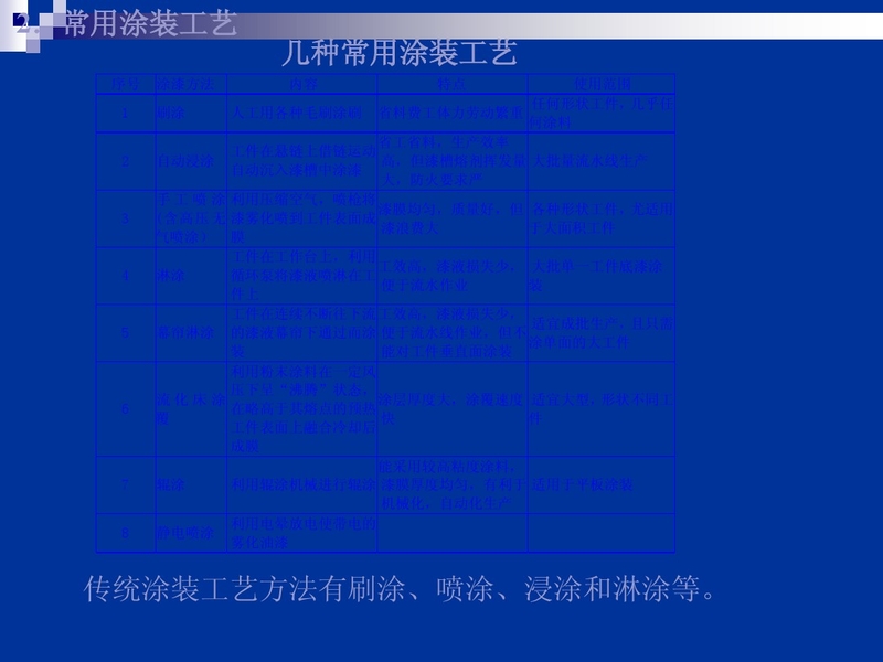

金属表面处理--喷涂与喷塑 图152551

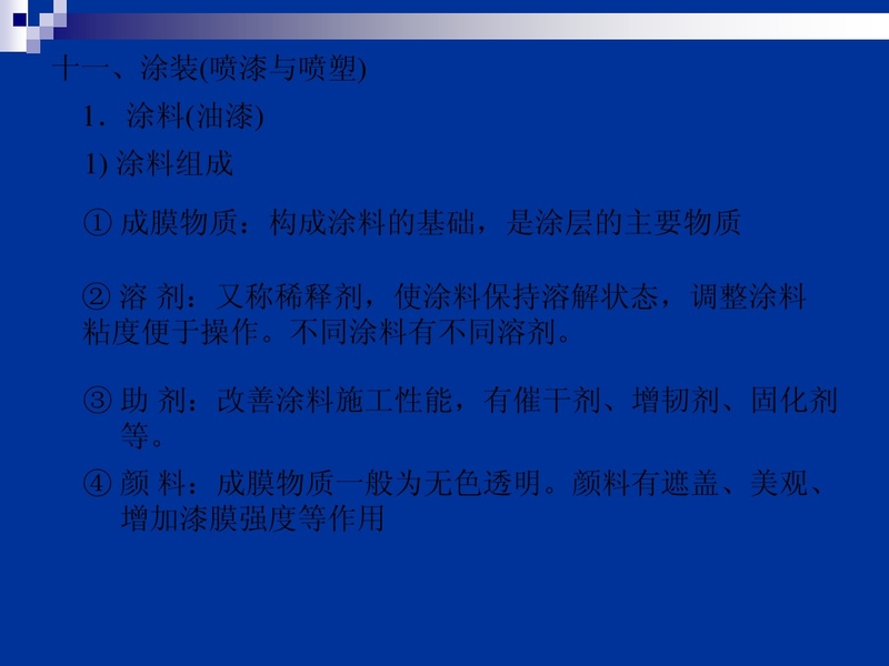

金属表面处理--喷涂与喷塑 图152552

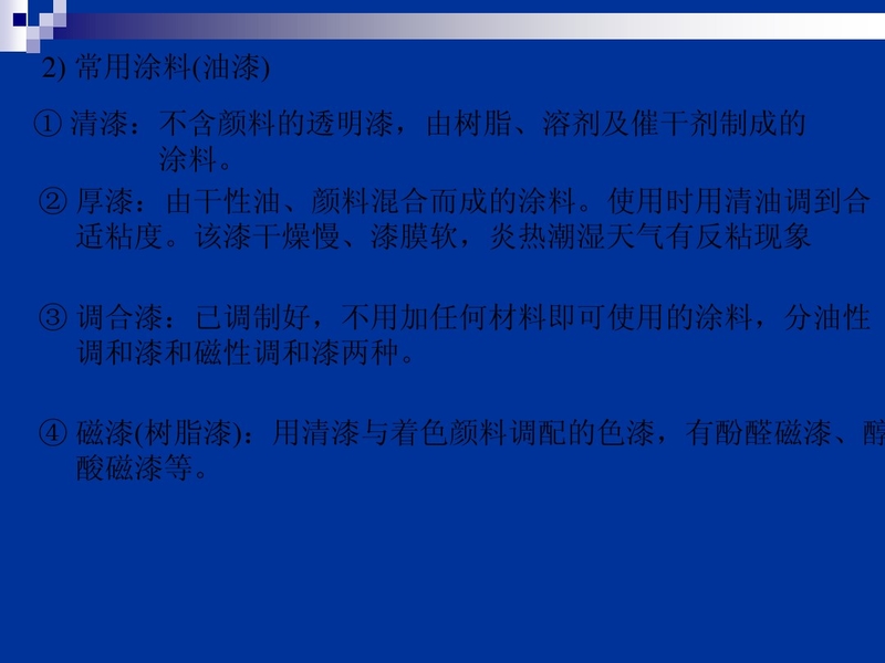

金属表面处理--喷涂与喷塑 图152553
