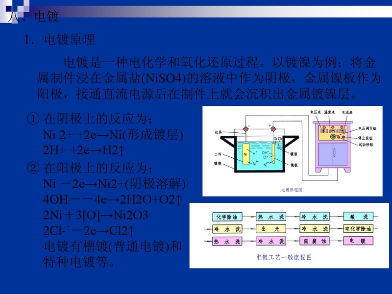

金属表面处理--电镀 图152542

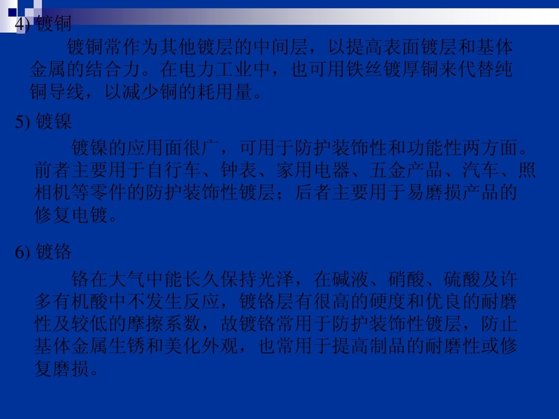

金属表面处理--电镀 图152543

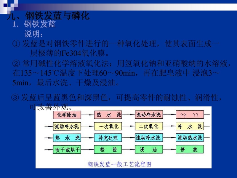

金属表面处理--电镀 图152544

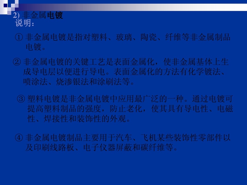

金属表面处理--电镀 图152545

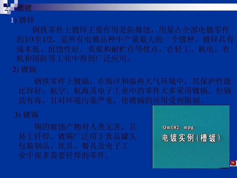

金属表面处理--电镀 图152546

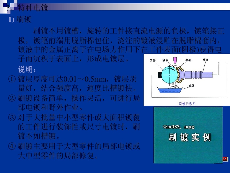

金属表面处理--电镀 图152547
