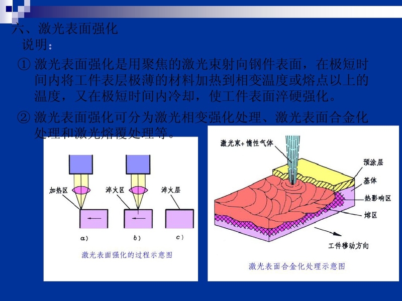

金属表面处理--激光表面强化 图152537
