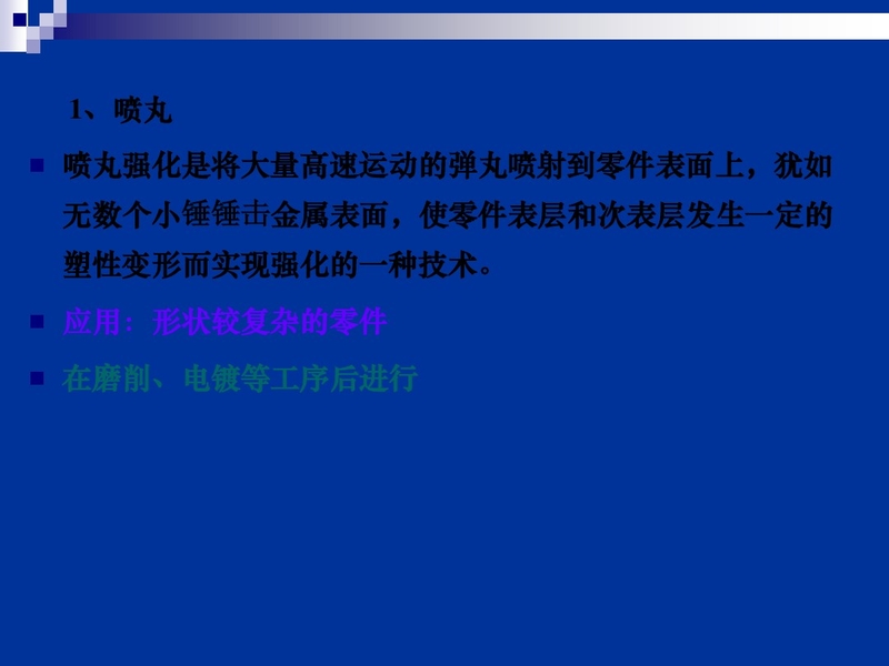

表面形变强化 图152510

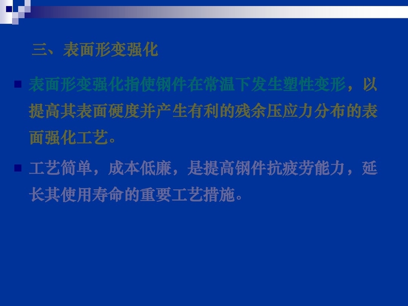

表面形变强化 图152511

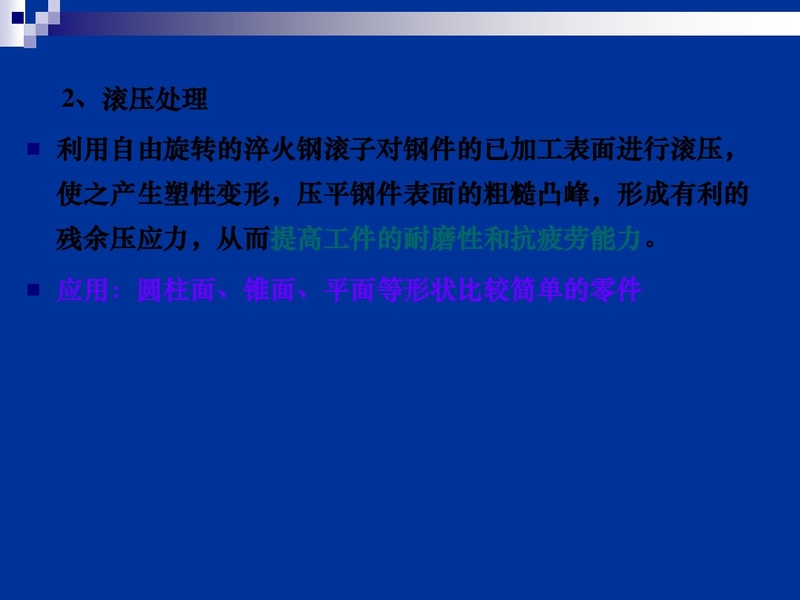

表面形变强化 图152512
