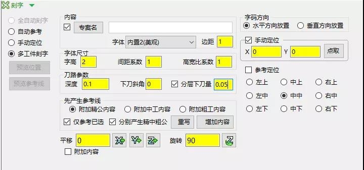

来源:机明
PowerMILL策略参数详解连载—刻字 图152401
自动参考 PowerMILL策略参数详解连载—刻字 图152402
针对工件,手动指定刻字位置,自动生成刻字刀路。
手动参考 PowerMILL策略参数详解连载—刻字 图152403
针对工件,手动去指定平坦面上的一点作为开始位置。
多工件刻字 PowerMILL策略参数详解连载—刻字 图152404
定义是否启用多工件刻字模式。启用多工件刻字需先定义好刻字参考线。一般在整板或整条多个工件在同一专案中加工时用到。
预览位置 PowerMILL策略参数详解连载—刻字 图152405
产生刻字区域的预览。
PowerMILL策略参数详解连载—刻字 图152406
预览参考线 PowerMILL策略参数详解连载—刻字 图152407
  产生此刻字内容的预览。
PowerMILL策略参数详解连载—刻字 图152408
内容 PowerMILL策略参数详解连载—刻字 图152409
勾上就是自动使用图档的专案名。取消勾选,可以手动输入。
字体 PowerMILL策略参数详解连载—刻字 图152410
选择字体的类型
PowerMILL策略参数详解连载—刻字 图152411
部分中文 PowerMILL策略参数详解连载—刻字 图152412
只有这里面有的中文字才能刻
PowerMILL策略参数详解连载—刻字 图152413

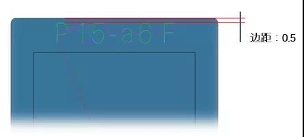

边距 PowerMILL策略参数详解连载—刻字 图152414
字码与基准侧边的距离
PowerMILL策略参数详解连载—刻字 图152415
字体尺寸
PowerMILL策略参数详解连载—刻字 图152416
字高:定义文字的字体高度,可调整字高来调整字的大小。
间距系数:定义文字的字体间距系统,设置1为默认间距,需要增加间距可输入大于1的值,而需减少间距可输入0-1之间的值。
高宽系数:定义文字的高宽系数。设置1为默认高宽比,需要增加高宽比可输入大于1的值,而需减少高宽比可输入0-1之间的值。
刀路参数
PowerMILL策略参数详解连载—刻字 图152417
PowerMILL策略参数详解连载—刻字 图152431
字码方向 PowerMILL策略参数详解连载—刻字 图152418
用于设置字码放置的方向
PowerMILL策略参数详解连载—刻字 图152419
指定参考
用于指定刻字区域的位置
PowerMILL策略参数详解连载—刻字 图152420
手动定位 PowerMILL策略参数详解连载—刻字 图152421
通过手动输入坐标或者点取来指定刻字区域的位置
PowerMILL策略参数详解连载—刻字 图152422
PowerMILL策略参数详解连载—刻字 图152430
仅参考已选 PowerMILL策略参数详解连载—刻字 图152423
勾上,则以选中的曲面作为指定参考定位。不勾,则以整个专案的模型来指定参考定位。
重写 PowerMILL策略参数详解连载—刻字 图152424
删除所有刻字参考线,同时删除刀路。
增加内容 PowerMILL策略参数详解连载—刻字 图152425
增加刻字内容。
平移 PowerMILL策略参数详解连载—刻字 图152426
沿单轴方向移动生成的刻字参考线
PowerMILL策略参数详解连载—刻字 图152427
旋转 PowerMILL策略参数详解连载—刻字 图152428
沿Z轴中心旋转参考线
PowerMILL策略参数详解连载—刻字 图152429
