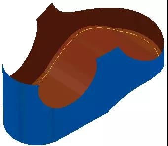

对话框中的选项使用已选主曲面的同一模型描述。

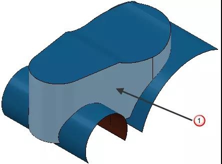

- 已选曲面
驱动曲线 - 使用这些设置确定哪个曲面或曲面组用于创建切削移动。
曲面侧 - 选择是在曲面“内部”还是“外部”进行 SWARF 切削。
为“曲面侧”选择“内部”:

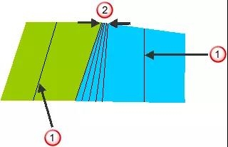

最小展开距离 - 刀具路径从一个曲面移至另一个曲面时,母线方向可能会发生更改。因为刀具会将自身与母线方向对齐,因此必须指定刀具可在此期间从一个母线方向更改为下一个母线方向的距离。展开距离测量为任一曲面边缘上的最小移动(或在展开开始前,最靠近刀具的部分与曲面上的对立部分之间的距离)。如果指定的值会导致过切,PowerMill 会自动增大“最小展开距离”。
- 母线方向。
- 展开距离。

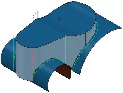

策略 - 选择策略来确定在其他曲面导致过切时刀具路径的行为方式。
提刀 - 刀具路径尝试在最低位置进行加工。如果无法在最低位置进行加工,则系统会删除刀具路径段。
跟踪 - 刀具路径尝试在最低位置进行加工。如果无法在最低位置进行加工,刀具路径会升高(幅度尽可能小),直至到达可以进行加工的位置。“上限”域定义了将刀具路径升高到的最高位置。如果未指定上限,则假定上限是无限的。
上限 - 选择从哪个位置测量上限:
顶部 - 上限是从曲面顶部边缘开始测量的偏移距离。
底部 - 上限是从曲面底部边缘开始测量的偏移距离。
工作平面 - 上限是从指定工作平面开始测量的偏移距离。
偏移 - 输入从“上限”域中指定的几何形体开始测量的上限的距离。

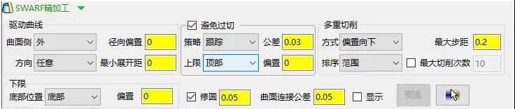

模式 - 选择一个模式以确定如何创建多个路径。
关 - 创建单个轮廓加工路径。
向下偏移 - 偏移顶部轮廓,向下移动。
向上偏移 - 偏移底部轮廓,向上移动。
合并 - 偏移顶部和底部轮廓,相互合并。
排序方式 - 选择加工是按“区域”还是按“层”进行。
区域 - 选择此项时,系统会在完全加工一个区域(例如,型腔或凸台)后,再加工下一个。因此,型腔优先于层进行加工。
层 - 选择此项时,系统会在完全加工一层后,再加工下一个。因此,层优先于型腔进行加工。
最大切削次数 - 选择此项可在创建具有多重切削的刀具路径时限制路径数。输入一个值以指定限界。
修圆拐角 - 选择此项可在刀具路径的所有内角中创建圆弧。这在高速加工时尤为重要,因为这可以杜绝刀具方向突然发生变化。圆弧半径按照刀具直径的比例定义,使用刀具直径和一个乘数系数计算得出。使用滑块可指定该乘数系数。例如,如果您的刀具直径为 10 mm,乘数系数为 0.05,则圆弧半径为 0.5 mm。
