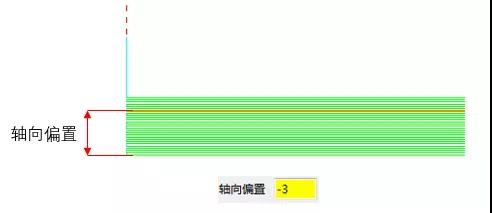

轴向偏移 - 输入沿刀轴偏移参考线的距离。要使刀具路径高于参考线,请输入正值。零深度是刀尖接触参考线的位置。仅当为“底部位置”选择“驱动曲线”时,此选项才可用。如果使用负偏移,则参考线会过切或凹雕零件,具体结果取决于选择的“避免过切”选项。
PowerMILL策略参数详解连载—参考线精加工 图152354
轴向偏移
