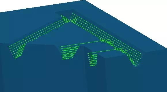

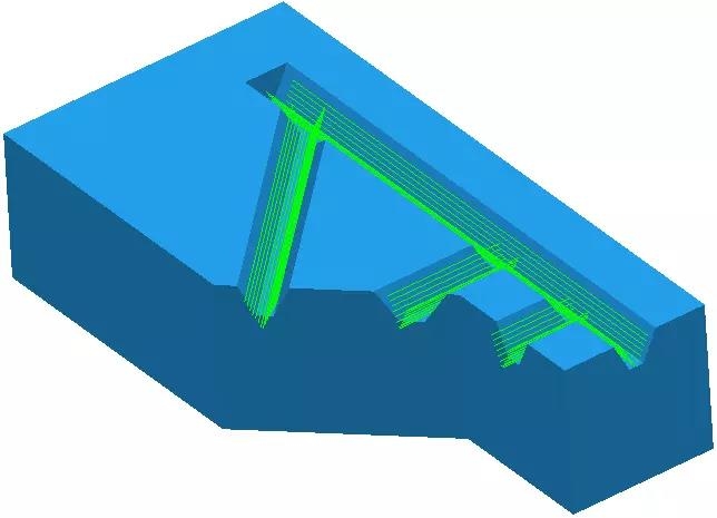

样式 - 选择要沿通道的两侧壁还是中心线进行加工。
如果为“样式”选择“筋壁”,系统会创建先沿通道一侧进行加工,然后再沿另一侧进行加工的刀具路径。当刀具小于通道时,可使用此选项。
PowerMILL策略参数详解连载—筋加工 图152334
如果为“样式”选择“筋中心”,系统会创建沿通道中心线加工的刀具路径。当刀具(通常是自定义刀具)的大小和形状与通道相同时,可使用此选项。
PowerMILL策略参数详解连载—筋加工 图152335
如果为“样式”选择“中央和壁”,系统会创建先沿通道中心线加工,然后再沿通道两侧加工的刀具路径。
PowerMILL策略参数详解连载—筋加工 图152336

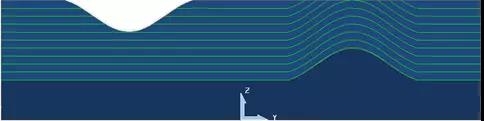

偏移 - 选择如何从基础曲面向通道顶部偏移。
合并 - 选择此项可偏移底部轮廓并迁移偏移,使其最后偏移顶部轮廓。此项可最大程度地减少空程移动数。
PowerMILL策略参数详解连载—筋加工 图152339
向上偏移 - 选择此项可偏移底部轮廓。此选项可提供一致的切削深度和最小下坡移动数。这在刀具由于 Z 降低而无法进行切削移动时非常重要。

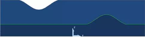

仅底面 - 选择此项可沿通道底部创建刀具路径。
PowerMILL策略参数详解连载—筋加工 图152341

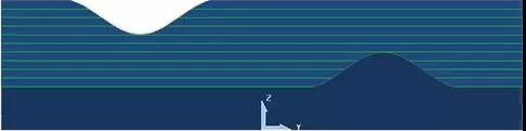

等高 - 选择此项可按等高创建刀具路径。
PowerMILL策略参数详解连载—筋加工 图152342
