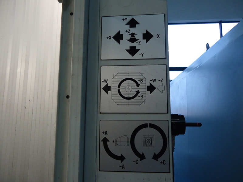

为了便于数控系统和机床的设计、使用、维修和编程,数控机床的坐标轴及运动方向,应有统一的规定。
一、直线进给和圆周进给运动坐标系     一个直线运动或一个圆周运动定义了一个坐标轴。在ISO和EIA标准中都规定直线进给运动用右手直角笛卡儿坐标系X、Y、Z表示,称基本坐标系。X、Y、Z坐标轴的相互关系用右手定则决定。绕X、Y、Z轴旋转的圆周进给坐标轴分别用A、B、C表示,用右手螺旋定则决定其正方向。
数控机床,有的是刀具运动,有的是工件运动。为了便于在不知道刀具与工件之间如何作相对运动的情况下,确定机床的进给操作,特规定:X、Y、Z的正方向总是假定工件不动,刀具相对工件运动。那么,刀具不动,工件相对刀具运动,则用X/、Y/、Z/表示。
除基本直角坐标系外,还可定义两组附加直角坐标系,U、V、W和P、Q、R。
(一)Z坐标      平行于主轴轴线的坐标;没主轴,则垂直于工件装夹表面的方向。Z轴的正方向是使刀具离开工件的方向。
(二)X坐标      刀具旋转:      Z轴水平:则从刀具向工件看,X轴的正方向指向右边。      Z轴垂直:则从主轴向立柱看,对单立柱机床,X轴的正方向指向右边。对双立柱机床,当从主轴向左立柱看,X轴的正方向指向右边。      工件旋转:X轴的运动方向是工件的径向并平行于横向拖板,刀具离开工件回转中心的方向是X轴的正方向。
(三)Y坐标轴      在X、Z轴的正方向确定后,按右手笛卡儿坐标系,用右手螺旋法则来确定Y坐标的正方向。
