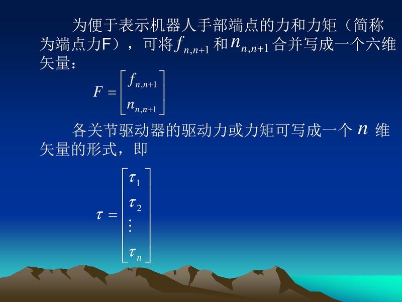

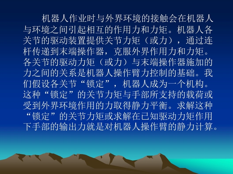

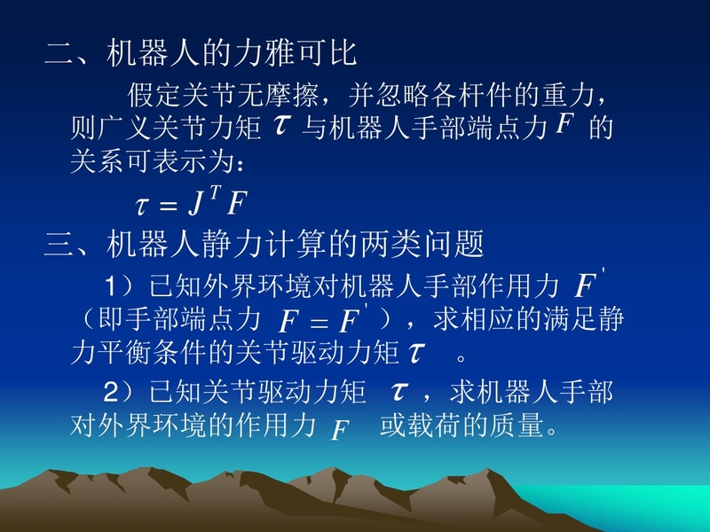

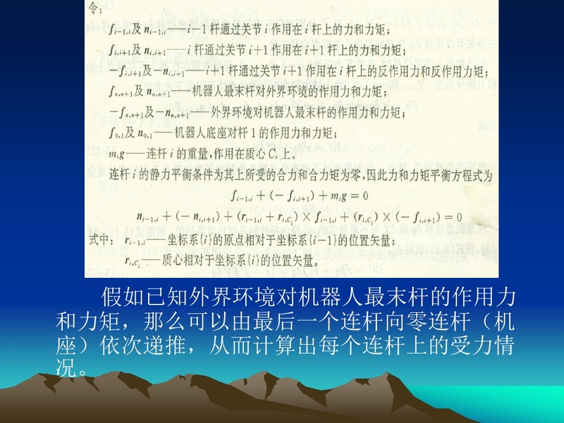

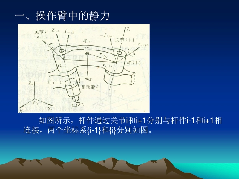

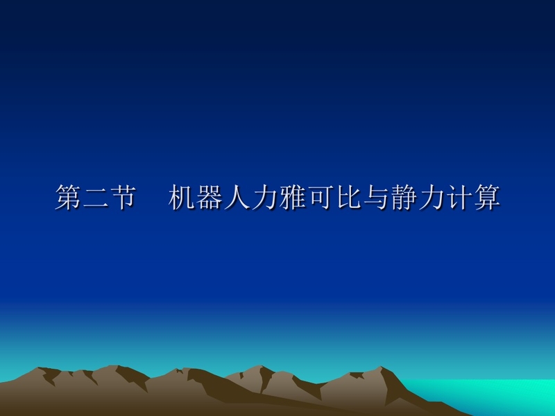

机器人雅可比与静力计算 图152237
机器人雅可比与静力计算 图152238
机器人雅可比与静力计算 图152239
机器人雅可比与静力计算 图152240
机器人雅可比与静力计算 图152241
机器人雅可比与静力计算 图152242
机器人雅可比与静力计算 图152243
