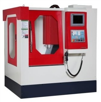

钻攻中心机床特点分析
钻攻中心机床特点分析 图152186
钻攻中心是一种切削金属的CNC机床,通常也称为“钻铣攻牙中心”“钻孔攻牙中心”““钻铣中心”“钻铣加工中心”等。是目前市场上集切削、钻孔、攻牙为一体工作效率最快且高精度的机床。
是由传统的金属切削机床-立式加工中心(电脑锣)衍生出来的,占地面积及加工行程较传统的立式加工中心而言要小,主要用于加工轻小型金属,不适合重切削。配置通常采用夹臂式刀库或伺服式刀库、BT30直结式主轴、大螺距丝杆及滚柱式线性导轨。
钻攻中心的生产厂家针对各分类、各定位优劣性不一,选择钻攻中心应针对所需加工的产品做出专业选型及配件的选择,再评估对机型的定位来缩小选择范围,根据机型大小和定位精度选进行观察和测试。
钻攻中心主要的特点是小巧灵活、位移速度快、主轴转速高、钻孔攻牙快、换刀速度快。 一般行程不超过700*400*300,采用大螺距丝杆及滚柱式线性导轨快移速度最高可达48m/min或60m/min,
