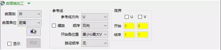

曲面精加工是在UV方向上对单一模型曲面进行加工的加工策略

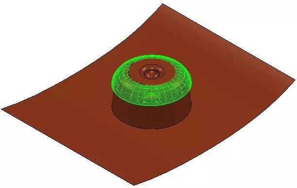

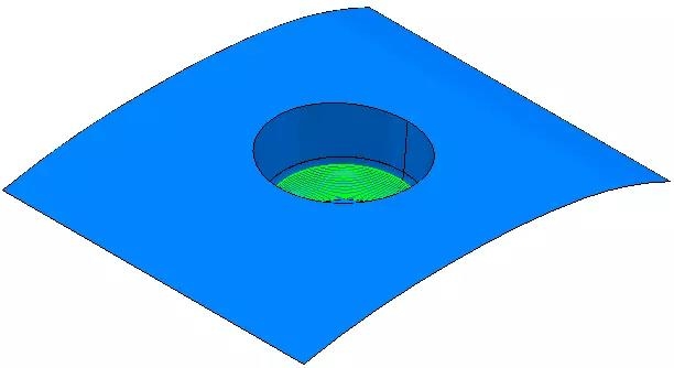

曲面侧 —— 选择是加工“外”还是“内”。
“曲面侧”为“外”
  “曲面侧”为“内”
预览——预览刀路效果,选中曲面以后才会激活
参考线方向——选择参考线的方向。可以选择两个选项:“U”和“V”(曲面参数方向)。
“参考线方向”为“U”:
“参考线方向”为“V”:

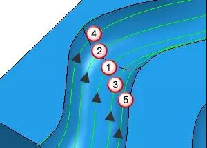

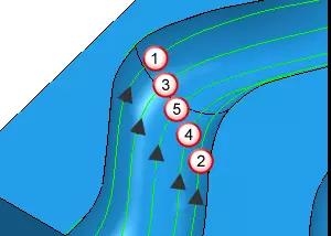

螺旋 - 产生螺旋路径。这可最大程度地减少提刀次数和增加切削时间,同时确保刀具的载荷条件和挠度更稳定。
加工顺序 —— 选择如何加工连续刀具路径段。仅当为“样式”选择了“圆形”或“线性”时,此选项才可用。
单向 ——刀具只能按一个方向切削。
双向 ——刀具可以按两个方向切削。
双向连接 ——刀具按两个方向切削,并连接连续刀具路径段。

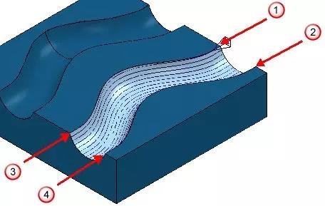

开始角 —— 选择在哪个拐角开始加工。可以选择四个不同的开始角之一。
最小 U 最小 V
最大 U 最小 V
最小 U 最大 V
最大 U 最大 V
顺序 ——选择刀具路径段的顺序。这在瓶子模具等形状的直线投影过程中可能很有用。仅当为“样式”选择了“圆形”或“线性”时,此选项才可用。
无 —— 保持平行类型移动。
由外向内 —— 对刀具路径段进行排序,以便从参考线外部区域向内加工。
由内向外 - 对刀具路径段进行排序,以便从参考线内部区域向外加工。
方向 - 指定螺旋参考线的旋转方向。仅当为“样式”选择“螺旋”时,此选项才可用。
