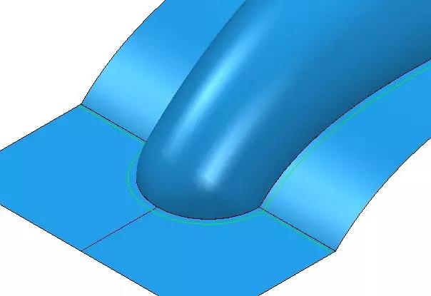

在模型的内转角位置沿转角交叉线产生一条清角刀路。它不会根据余量的不同而扩大加工范围,只会根据当前加工刀具无法加工到的模型内转角位置产生刀路。
