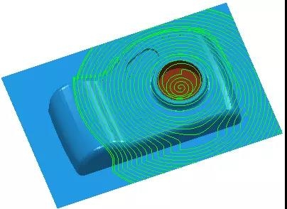

螺旋精加工是将围绕中心点螺旋的轨迹投影到模型曲面而生成螺旋形式刀具路径的精加工策略。
中心点 - 输入值以定义螺旋参考线的原点。因为参考线以激活工作平面的原点为中心,所以可能需要先移动参考线,再将其投影到工作曲面上。通过单击 ,螺旋会自动以毛坯中心为中心。
“中心点”在模型的几何形体上居中(X - 93.3,Y - 34.8):
“中心点”在毛坯中心居中(使用毛坯中心):
4.jpg -单击可显示位置对话框。可使用该对话框手动输入坐标以及在图形窗口中查找项目。

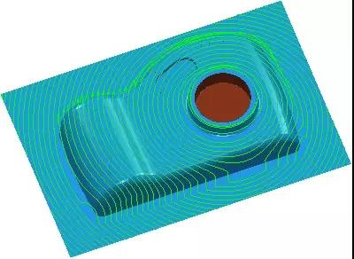

半径 - 输入值以控制参考线的尺寸,并确定刀具是朝着螺旋中心向内移动还是离开中心向外移动。如果末端半径大于始端半径,则刀具会向外移动,否则会向内移动。
“始端半径”为 20,“末端半径”为 135。
“始端半径”为 0,“末端半径”为 80。
