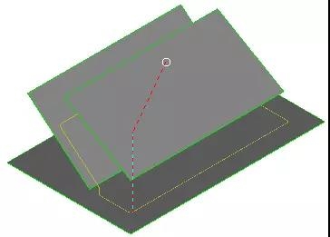

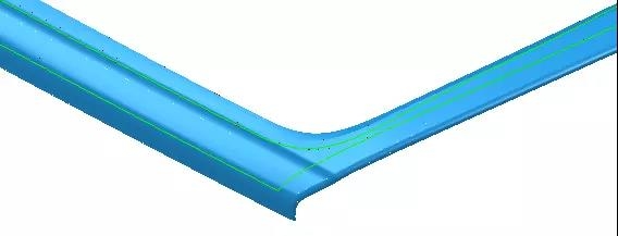

侧边 - 选择要进行轮廓加工的曲面边缘。
侧边 - 边缘内
PowerMILL策略参数-轮廓精加工 图152022

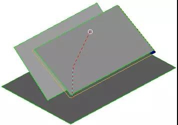

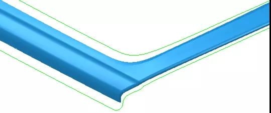

侧边 - 外侧边缘
PowerMILL策略参数-轮廓精加工 图152023

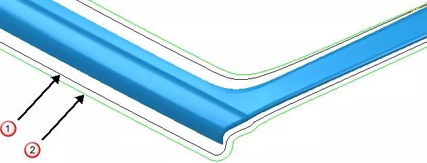

径向偏移 - 输入刀具与曲面边缘曲线之间的间隙。
PowerMILL策略参数-轮廓精加工 图152024
-“径向偏移”为 0
-“径向偏移”为 5

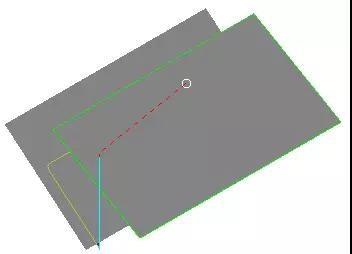

自动 - 将刀具投影到零件上。
如果刀具未接触零件,则系统不会生成刀具路径。在本例中,如果没有基础平面,一半的刀具路径会“消失”。
PowerMILL策略参数-轮廓精加工 图152027

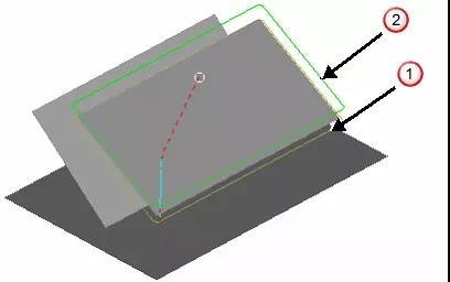

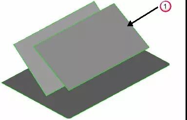

轴向偏移 - 输入刀具路径相对于选定曲面的深度。因此,如果要使刀具路径位于已选曲面的上方,请输入正值。零深度指的是刀具接触曲面的位置。此选项仅当在“驱动曲线”中选择“下限”时才可用。如果选择两个方形且具有一个基础平面,则系统会创建以下刀具路径。
选择基础平面将生成:
PowerMILL策略参数-轮廓精加工 图152029
-“轴向偏移”为 0
-“轴向偏移”为 20

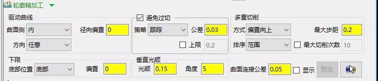

曲面连接公差 - 输入值以取消加工公差与用于定义曲面之间间隙的公差的关联。如果曲面之间的间隙大于加工公差,PowerMill 会创建两个刀具路径段。要确保生成一个跨越间隙的连续刀具路径,请使用较大的“曲面连接公差”。
过切检查 - 选择此选项可使 PowerMill 检查刀具路径以了解它是否有任何部分过切,或取消选择此选项以关闭过切检查。
无过切公差 - 输入与曲面垂直的最大距离,刀具路径可以移动这段距离来查找安全位置。如果检测到大于此值的过切,则系统会按轴向提起刀具以避免过切。
注: 避免过切将沿刀轴移动刀具。无过切将沿曲面法线移动刀具。
公差 - 输入值以确定刀具路径贴合模型轮廓的精确程度。
