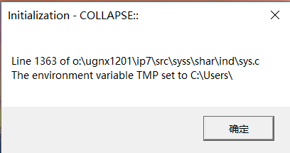

[UG设计] UG12.0无法安装,请问如何解决?
发表于 2018-9-22 12:13:00 | 显示全部楼层 |阅读模式
这个怎么办
UG12.0无法安装,请问如何解决? 图152002
【温馨提示 ...
发表于 2018-9-22 14:04:02 | 显示全部楼层
新建英文账号登录Windows系统
