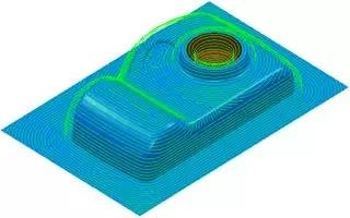

交叉等高是10.0以下版本才有的策略,到2010就没有这个策略了。他是等高加三维偏置混合刀路,在实际加工中很少用到这个策略。
PowerMILL策略参数-交叉等高 图151949

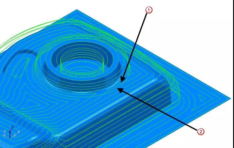

分界角 - 输入从水平平面测量的曲面倾角,它用于确定等高(陡峭)和浅滩加工之间的分割。
PowerMILL策略参数-交叉等高 图151952
- 在浅滩区域中显示“3D 偏移”刀具路径。
- 在陡峭区域中显示“等高”刀具路径。

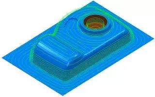

偏置重叠 - 输入在其中进行等高(陡峭)和浅滩加工的重叠区域的大小。这可最大程度地减少因突然从等高加工变为浅滩加工而在模型上造成的痕迹。
PowerMILL策略参数-交叉等高 图151953
- 显示重叠到陡峭区域的 3D 偏移刀具路径。
- 显示等高刀具路径。
