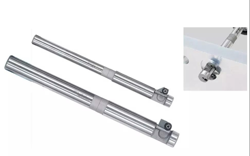

工欲善其事必先利其器。一把好的工具不仅能解决此加工难题更能极大提高加工效率。BIG多功能反刮刀可以给正反面孔倒角、锪孔等疑难加工提供全面解决方案。
此反刮刀是可拆卸式、扇叶式刀片座结构。刀片座可实现自动闭合,有效解决尺寸干涉难题,方寸之间,游刃有余。
通过简单的编程操作,实现刀片座闭合时贯通底孔,刀片座展开时开始切削加工,可以在立式和卧式加工中心上实现自动化加工,提高加工效率。可灵活对应各种孔类状况,尤其是深孔,小径孔。

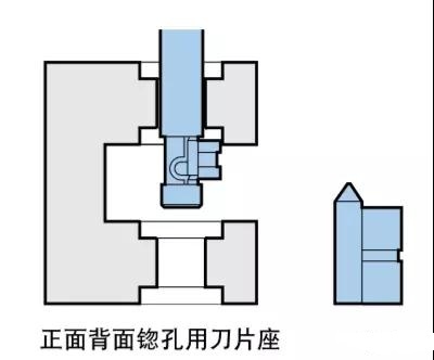

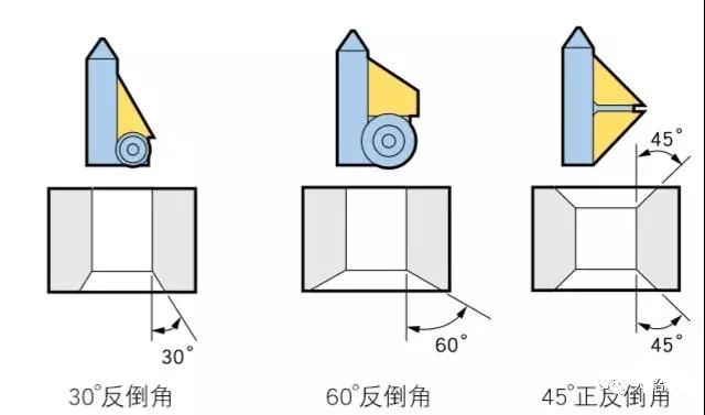

另外,刀片座也有多种丰富类型,除了系列丰富的标准背面锪孔系列之外,可简单地通过更换刀片座满足不同的加工需求:
1
正反倒角、不同角度倒角
2
正反面锪孔
