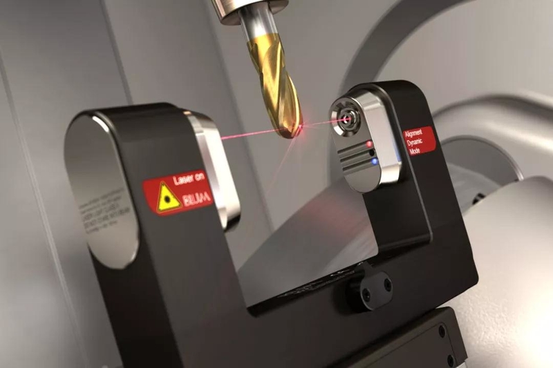

BLUM 激光测量系统是在 CNC 加工中心进行非接触式对刀和刀具监控的领先解决方案。三十年来,该系统始终代表着稳定的生产质量和最短的停机时间。完善的防护系统、高品质的激光光学装置以及智能电子装置,确保 LaserControl 拥有经过实践检验的可靠性和精密。
1、LC50-DIGILOG前瞻性的加工中心激光测量系统
发明家又一项新发明。几十年以来,凭借出色的性能,LaserControl 系列确保了无数加工中心达到极高的精度、可靠性和效率。为确保能无时无刻地以经济的成本达到最好的加工质量,从微加工的机床、到大批量生产、再到大型的零件加工,都可使用该系统。而最新一代产品也会续写这段成功的历史:凭借前瞻性的 DIGILOG 技术,在生产测量技术领域开发出了多种多样、意想不到的用途。

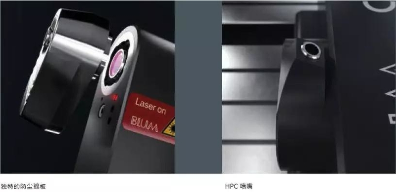

激光光学镜头一直是 BLUM 激光测量系统的核心组件。它为无与伦比的重复精度和绝对精度奠定了基础。即使在测量微型刀具和最小的刀刃几何时,高质量的激光光学镜头、均匀的激光束形状和聚焦的激光光线也能确保最佳的测量结果。而在最严苛的条件下,它也能发挥出最佳性能,并且在精度上远远超越其他同类型测量系统。
独特的防尘遮板
全新研发的防尘遮板,可保证在任在生产环境下都能可靠运行。除了可以强力清洗遮板开口之外,特别强劲的阻隔气流也能为镜头提供尽可能好的保护。其他的亮点还有在停机时耗气量降低到零,以及层流可以确保最高精度。
HPC 喷嘴
所有最新的激光测量系统皆标配新型 HPC 喷嘴。由于结构设计巧妙,这种喷嘴可以安装在两侧,通过集成的止回阀防止冷却液聚集。超高的清洗压力和集中在测量处形成完美的气流,使得可以快速且无残留地清除冷却液、碎屑和其他污物。
