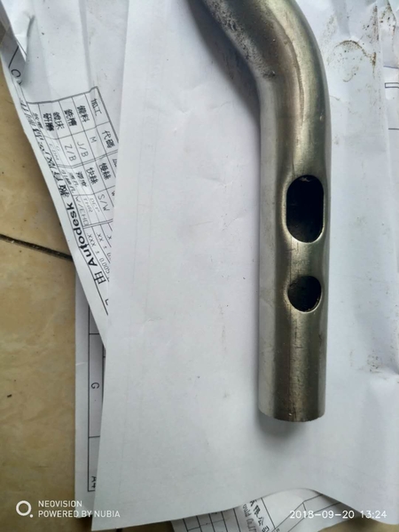

哪位大神知道管子冲孔模的芯子怎么做不容易断.
管子冲孔模具结构 图151860
管子冲孔模具谁能做
发表于 2018-9-20 17:05:40 | 显示全部楼层
芯子用韧性较好的材质,下方做“U”支撑块护住两边。空间限制落料斜度不要太大。
