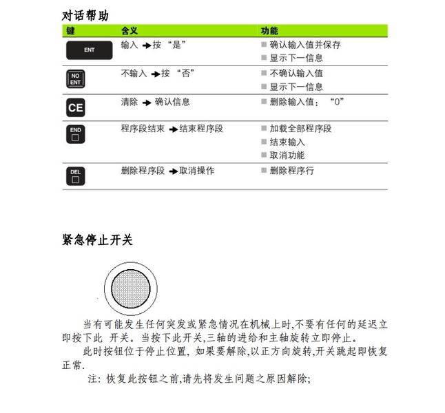

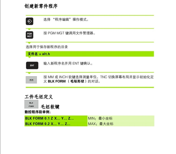

heidenhain320操作说明:
heidenhain320操作说明 图151836

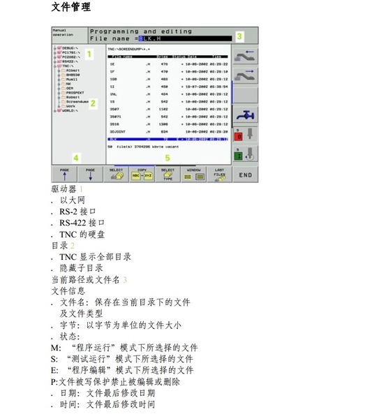

heidenhain320操作说明 图151837

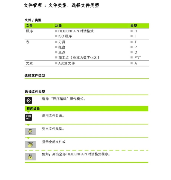

heidenhain320操作说明 图151838

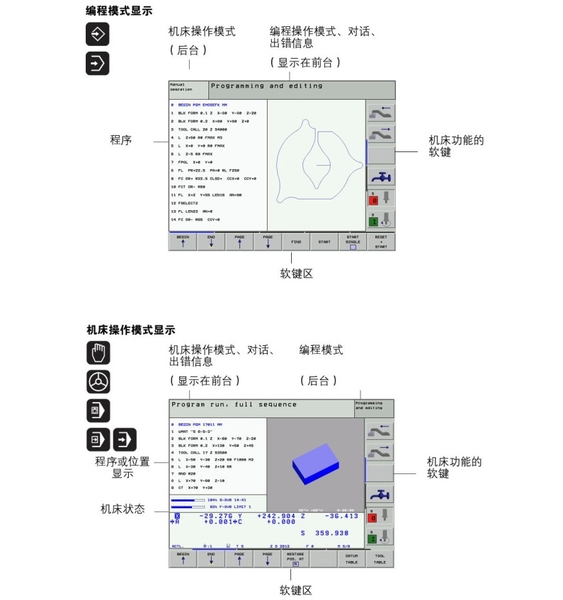

heidenhain320操作说明 图151839

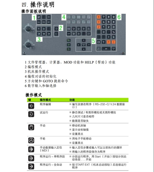

heidenhain320操作说明 图151840

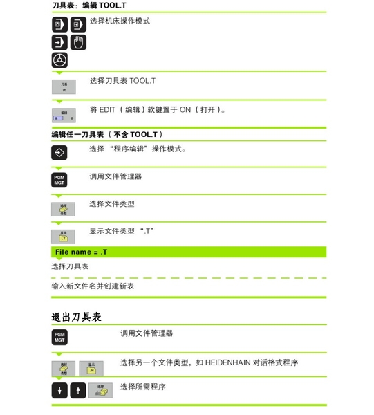

heidenhain320操作说明 图151841
